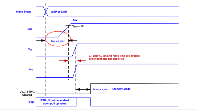

目前设计INH引脚经100K和680K电阻分压后连接电源芯片的使能引脚,想请教一下当CAN 收发器进入休眠状态后,INH引脚由Vsup电压变为高阻态,那它电压变化到0所需要的时间。同样的,当CAN收发器从休眠状态被唤醒,INH引脚由0V经过多长时间变化为Vsup。
  • 想请教一下当CAN 收发器进入休眠状态后,INH引脚由Vsup电压变为高阻态,那它电压变化到0所需要的时间
    这个时间应该是tINH_NOM_SLP+Vio或者VCC下降时爬坡时间。
    tINH_NOM_SLP最大50us,VIO或者VCC的爬坡时间没有具体要求。

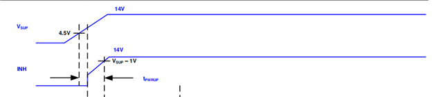

    这个时间应该是tINH_SLP_STBY,如果INH到达Vsup的话,还需要再加上Vsup-1V~Vsup的时间。主要还是tINH_SLP_STBY的时间最大100us。
  • 这个时间应该是tINH_NOM_SLP+Vio或者VCC下降时爬坡时间。
    想请教的是INH引脚由高电平变为0V所需要的时间,它如果不降为0,那我VCC和VIo会一直有电。手册只有一个接收到休眠指令后INH引脚动作的一个延迟时间,没有实际电压变化到0的时间,这个有根据典型电路测试过吗?
  • 这个参数我没找到相关测试数据,我再看看哈。
  • 还有一个问题是INH引脚电压为Vsup电压减去diode drop,这个二极管压降有个大概的值吗?
  • 您好,明天一早回复您的问题哈。
  • 抱歉回复晚了。
    应该就是这个Vsup 到INH的压降差(INH的电压为Vsup减去diode的压降,那么反过来diode的压降就是Vsup 到INH的压差)。
