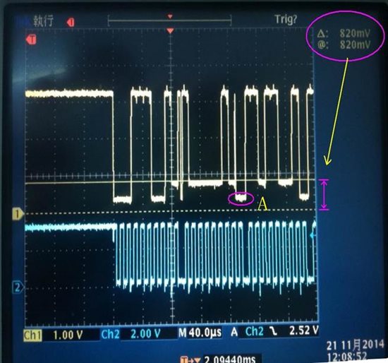

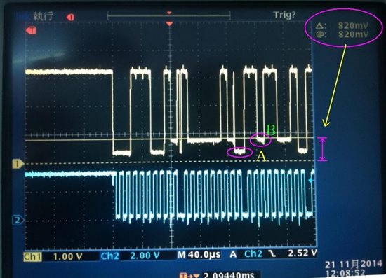

问题是I2C/SMB资料传输时, data(SDA1)之VOL1的电压偏高(约770~800mV).
在参考TI ISO1541的datasheet page4的规格为650~800mV后, 检验确认电路实测电压会常态的处于上限电压值.经调整R1阻值发现,
下图A点位置会随pull-high电阻变化而上下浮动.但无法降低SDA之VOL位准.

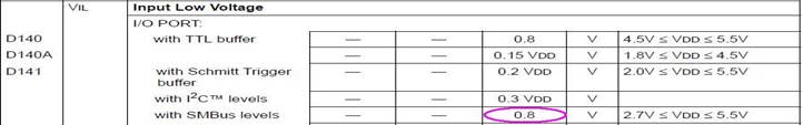

担心这个高的low level对于某些IC( 例如Microchip的PIC18 MCU )有误判的可能性.(datasheet page441)
ww1.microchip.com/.../41412F.pdf

目前放10K VR, 10K~100都有去试看过电压波型变化.
VCC1与VCC2分别独立供电, 两侧均提供3.3V电压.
  •  ISO1541作为前级,其VOL(MAX)<=0.8V,PIC18(L)F2X/4XK22作为后级,其VIL(MAX)<=0.8V。不是正好匹配吗?
  • ISO1541的datasheet page4的规格为650~800mV后, 检验确认电路实测电压会常态的处于上限电压值.
    调整R1阻值发现, 下图A点位置会随pull-high电阻变化而上下浮动.但无法降低SDA之VOL位准.

  • 我觉得吧,即便是ISO1541处于800mV,也与( 例如Microchip的PIC18 MCU )的0.8V是匹配的

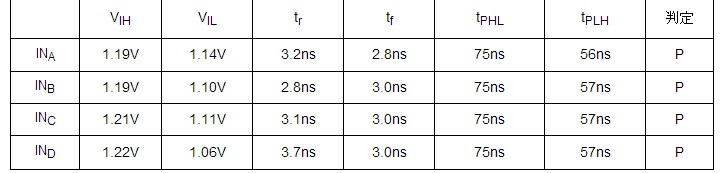

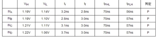

  • 我出现的问题跟你恰好相反:ISO7241CDWR,输入电压为2V以上,输出高;输入0.8V以下输出低。实际上1.2V就输出高了,偏差也达到800mV,远大于规格书描述的容限是150mV。测试数据在后面(输出输入共电源)。
