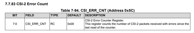

目前我们一个方案,环视摄像头端采用的是DS90UB953,后端解串用的是DS90UB9702,目前实车功能时,四颗环视中出现其中一路953偶发报CSI相关错误,0x5c=0xff;0x5d=0x03,0x5f=0xe4;0x60=0x00;
问题:①这样的报错仅是偶发,是否排除CSI部分电路阻抗等相关异常;②刚上电就报0x5c=0xff,是否可以理解摄像头因为某些原因没有正常初始化;③针对该问题是否有其他排查方向?

您好,0x5C error指的时953在接收CSI data时的报错,也就是说在CSI data在进入953之前就有错误。 所以问题不在953或deserializer端,应该在camer端。
是的,在读取0x5C之前请检查camera段是否已经正常初始化,正常0x5C应该为0x00,最大error count为0xFF,因此这里问题点应在camera端。

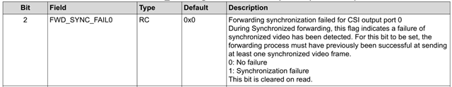

您好,CSI error的话,您可以读取下9702的寄存器0x7A确定是是CSI error的哪种类型。
以及0x7B 应该是CSI count。
另外,如果只是CSI error,没有其他link error,很大原因可能是sensor的配置问题。
