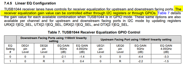

2.Linear EQ Gain
规格书7.4.5 Linear EQ Configuration中有列出EQ Setting对应的EQ Gain(Table 7. TUSB1044 Receiver Equalization GPIO Control),想请教一下,EQ Gain代表了什么参数?相同设置EQ Gain的值越大越好吗?
例如:EQ Setting:0, 5GHz时是-2.1dB,如果是3dB,5dB会怎么样?信号品质会更好一些吗?还是会更差?这个值可以在寄存器修改吗?

2.Linear EQ Gain
这里指的均衡增益的处理,具体增益配置的大小也是要根据实际应用需求,目的是为了补偿信号在传输过程中的损耗,保证信号完整性,最直观的表现就是我们可以通过示波器观察眼图质量,然后配置不同的EQ gain得到好的眼图波形。可以通过寄存器配置来实现,也可以通过引脚来配置。。
