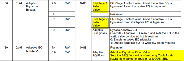

    、均衡器有几个挡位可以配置?
    AEQ有两个stage,每个stage都从000~111,也就是每个stage有8个挡位可以调节。
    可以配置可以看下0x44和0x45这两个寄存器。
