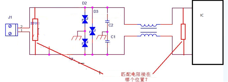

Part Number: TCAN1042-Q1
TI的专家你好:
在使用贵司的一款CAN接口芯片,有个疑问,终端120Ω电阻位置放下图左边还是右边?为什么?
PCB layout 时,从J1到IC的整个距离应尽可能的短,但是从功能上终端电阻是接收差分信号的,因此是先终端电阻接收信号,然后共模电感滤除共模干扰,最后到达IC。
