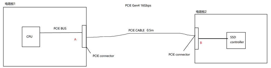

2、如下图所示,PCIE gen4 系统之间通过cable互连,如果要增加DS160PR410 redriver,应该放在哪个子板上,电路板1的A点,还是电路板2的B点。
那经过0.5m的cable传输之后,为了补偿信号在传输过程中发生的衰减,所以需要将redriver放在B端然后经过均衡处理之后输出。
