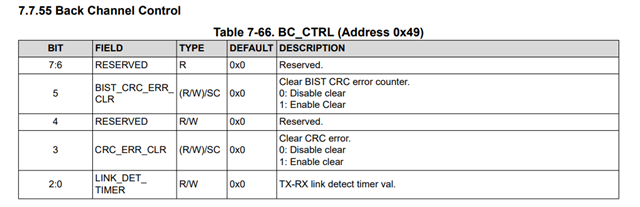

反映出来的是back channel发生CRC error。您可以设置0x49 bit3 来清除back channel CRC error,然后再读取0x52是否还有CRC error报错。
另外我想即使有CRC error发生,但是可能您没有设置当发生CRC error时enable alram报警,所以I2C会正常访问。
综上,通过读取0x52的值来看,forward channel正常PLL lock。只是back channel发生CRC error。
