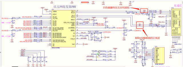

我司使用芯片为贵司的DP83822HF,现象为电脑ping 设备端(DP83822)不能通信成功。(DP83822HF通过光口接到光纤的收发器,光纤收发器再转接RJ45) 原理图见下。工作时相关的寄存器见下:
已经参考贵司网站相关的文档和代码。麻烦支持该问题,我们已经调试了二个星期了,没任何进展。
所做的实验:
1 二台光纤收发器对接,不使用设备端(DP83822HF),通信正常,证明光纤收发器没问题
2 使用DP83822HF的loopback模式 ,通信使用的MII接口。示波器测试MII的TX和RX相关的数据信号正常,CLK为25MHZ, 收发中断正常。
3使用电脑屏设备,DP83822HF使用的非loopback模式,测试DP83822HF芯片的TD_M/TD_P发送到光口有800mV 峰峰值的正弦波。而RD_M/RD_P 无任何波形,只有偏置电压。
读出寄存器见下:
00> DP83848_Init reg0x0:0x3100
00> DP83848_Init reg0x1:0x784D
00> DP83848_Init reg0x2:0x2000
00> DP83848_Init reg0x3:0xA240
00> DP83848_Init reg0x4:0xDE1
00> DP83848_Init reg0x5:0x0
00> DP83848_Init reg0x6:0x4
00> DP83848_Init reg0x7:0x2001
00> DP83848_Init reg0x8:0x0
00> DP83848_Init reg0x9:0x0
00> DP83848_Init reg0xA:0x4100
00> DP83848_Init reg0xB:0x1000
00> DP83848_Init reg0xC:0x0
00> DP83848_Init reg0xD:0x0
00> DP83848_Init reg0xE:0x0
00> DP83848_Init reg0xF:0x0
00> DP83848_Init reg0x10:0x2A05
00> DP83848_Init reg0x11:0x108
00> DP83848_Init reg0x12:0x8200
00> DP83848_Init reg0x13:0x0
00> DP83848_Init reg0x14:0xFF
00> DP83848_Init reg0x15:0x1653
00> DP83848_Init reg0x16:0x100
00> DP83848_Init reg0x17:0x49
00> DP83848_Init reg0x18:0x400
00> DP83848_Init reg0x19:0xA001
