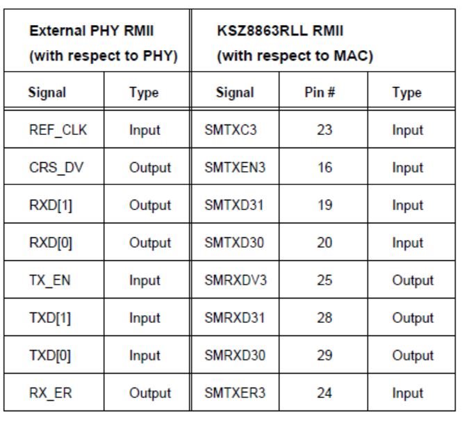

我在连接微芯片开关 IC ( KSZ8863 )时遇到问题。我们想知道 PHY IC ( DP83822HF )是否配置为 RMII 接口,如下表所示。
是否未连接 MDC 和 MDIO 引脚?  PHY IC 是否可以正常工作或必须连接这些引脚进行控制?

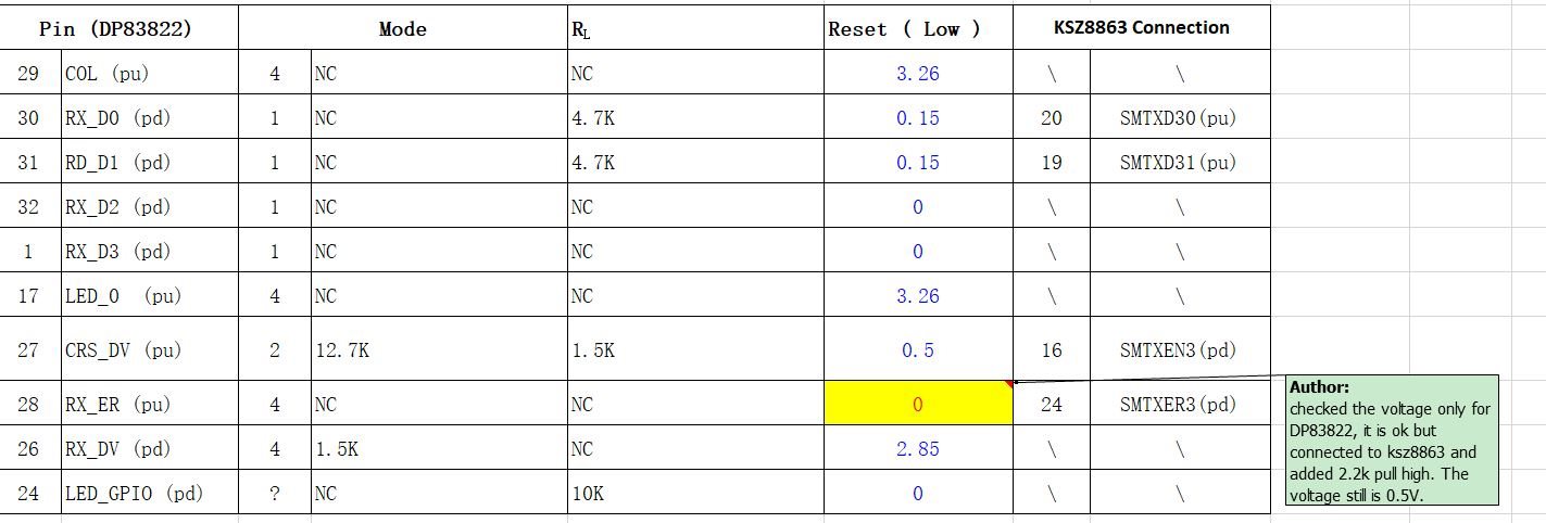

以下 RMII 接口配置是否正确

    您上面显示的表连接在 KSZ 和822之间是正确的 RMII。
    DP83822HF 不需要 MDIO/MDC 即可运行、PHY 只能通过硬件自举进行配置。
    此外、如果要连接的 MAC 没有内部牵引、则上面的自举表是正确的。
    但是、查看 KSZ 数据表、MAC 引脚具有内部拉电阻、这将与 PHY 的内部拉电阻以及外部拉电阻进行对抗。
    请进行相应补偿、以获得 DP83822数据表中"电气特性"表中的正确阈值电压。
    SMTXER3 (RX_ER)有一个内部 PU
    SMTXD31 (RX_D1)有一个内部 PU
    SMTXD30 (RX_D0)有一个内部 PU
    SMTXEN3 (CRS_DV)有一个内部 PU

    在按照下表修改了上拉和下拉电阻器后、问题无法解决。
    我们想知道对于 RMII 假模式、 RX_ER 和 CRS_DV 是否都是可选的连接 到 MAC 引脚?
    我们想知道、83822芯片何时应该在从低电平复位到高电平后读取自举引脚?
    您好、支持团队、
    我们测量了 RX_DV (pin26)的电压。 它应关闭至 VDDIO,但我们测量到引脚 为0V 并强制复位引脚为低电平,该引脚电压将更改为2.7V。 但是、 该引脚应 配置50MHz 时钟和 RMII 模式。 谢谢、请提供建议!
    低开尔文
    您好、支持团队、
    当我们通过上拉和下拉电阻器设置自举引脚电压时、我们测量自举电压始终为0V、但引脚17除外、同时为芯片供电。 但强制复位为低电平、则可以测量自举电压、如上表所述。 这是正常的吗?
    低开尔文
    您好、开尔文、
    仅当 PHY 处于 POR 或复位状态时、才会对引脚进行采样。
    RESET 为低电平有效、因此当 RESET 为低电平时、您可以看到正确的电压。
