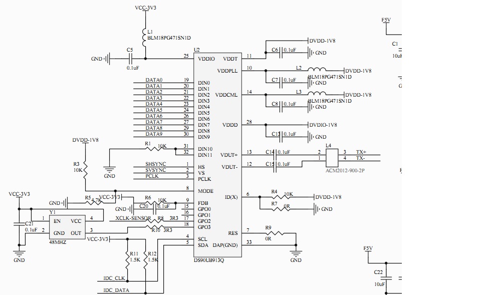

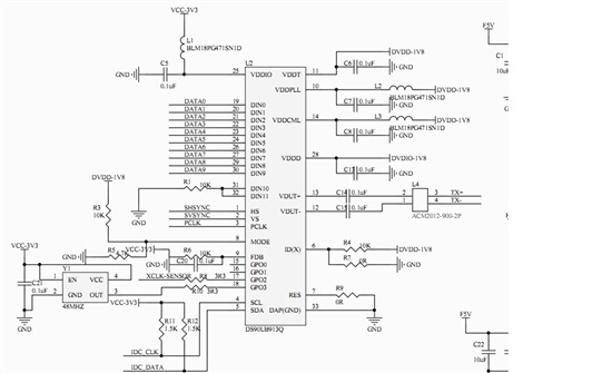

我目前使用UB913/914做了pcb,想用来增加数字cmos sensor的距离。
 电路板上,1.8V使用的是XC6206P182,万用表测量1.8V应该在1.76V左右,不超过+-5%的要求。
913/914 的VCCIO都是接3.3V
其中913: mode管脚,10K上拉,100K下拉,配置为使用image sensor的时钟。
                 PDB管脚上拉
其中914:mode管脚,10K上拉,0R下拉,配置为 12bit低速模式,应该跟913的默认工作模式是一致的
                 PDB管脚上拉,SEL下拉,OEN上拉,OSS_SEL上拉,BITEN下拉。RIN0+-输入差分信号。
连接到913的cmos sensor出来的时钟是48M,cmos sensor无需i2c配置,默认即可正常工作,已经测试过输出图像,正常。
lvds信号介质是2条8cm长的高温线(距离很短),后来又换成了30cm的双绞线(从五类网线上抽了一对出来)。
             上电后测试用示波器观察,差分对信号上有间断的400mv左右的信号。每1ms左右有20us左右的信号波形。
            然后在914端clk,hs,vs,data管脚无任何信号。    偶尔914的clk,hs,vs,data管脚有时候会有700多HZ的脉冲波形,占空比5%左右(高电平5%的时间)。LOCK信号输出低。
            PASS信号输出为高,在PASS管脚也能看到跟clk,hs,vs,data输出管脚相同的700多HZ的脉冲,只是极性反了。
          在这种情况下,i2c读写914 寄存器操作也无法成功。
           在这种情况下,请教TI的技术支持大哥,应该在哪儿去找问题。谢谢了。

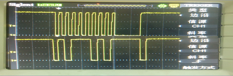

  • Kailyn,您好,目前913,914 i2c时序都不工作,不产生ACK信号。下图是913发起写操作的波形。第9个时钟,没有ACK将SDA拉低。i2c的clk频率是100K。
    示波器只有1个探头,两次操作,把sck,sda信号叠到一起的。

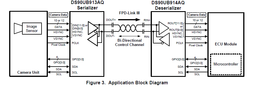

  • 应该是从机地址没写对导致没产生ACK信号,913的7位地址你写的是什么?如果你是类似于这个图的应用,那么913 的地址应该为remote serializer的地址。

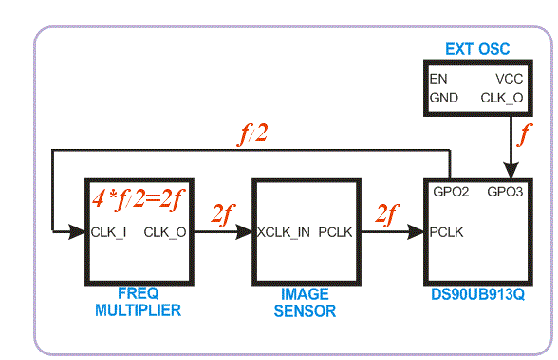

    2. image sensor出来的pclk因为摆动,漂移等原因,可能影响lvds信号,因此你们前面有帖子说建议使用extern osc输入,而不使用pclk。但是很多sensor,pclk输出并不等于晶振输入的频率,而是有2倍频,2.5倍频或者其他非整数倍的频率。这种情况下如果使用晶振的频率,就只能采集到部分数据,也就是说,如果使用extern osc,用GPO2给sensor提供时钟,这种情况,sensor的pclk必须跟GPO2频率一致,可以这样理解么。
  • 914的地址你配的什么?因为这两个器件比较特殊,CPU除了和914,还可以和913甚至远端的imager通信,所以写从机地址时一定要注意。
  • li shi 说:
     这个问题其实在datasheet中有详细描述,总结下,如果使用外部时钟,那么经过913内部2分频后得到的输出GPO2给sensor提供时钟,而sensor的时钟频率大小要看913采用10bit模式还是12bit模式,如果是10bit,那么PCLK=2*外部时钟=4*GPO2,如果是12bit的话,PCLK=1.5*外部时钟=3*GPO2.比如外部晶振是48MHz,那么2分频出来的GPO2=24Mhz给sensor,sensor的Pixel Clock应该为96Mhz (10bit )或者72MHz(12bit)。
    你好,Kailyn。请问你意思是不是给sensor的时钟需要先通过倍频电路对GPO2进行4(10b)或3(12b)的倍频?有推荐的倍频器件么?
    谢谢。
  • 我用的是EXT OSC模式。比如,我用的SENSOR是27MHz参考输入,27MHz像素时钟输出,8bit外宽的数据。这样,913的GPO3的EXT OSC输入应该是13.5MHz,GPO2输出应该是6.75MHz。那么,6.75MHz是否需要先4倍频至27MHz后再提供给SENSOR的参考输入时钟?
    如果是,有无推荐的4倍频电路?
    另外,市场上好像只有13.560MHz的晶振,有无关系?

    我的意思是如果使用外部时钟的话,sensor的时钟和GPO2输出的时钟大小的倍数关系。
  • 谢谢Kailyn。那请问我面临的情况如何解决?需要倍频电路么?
  • 你理解错了,27MHz外部时钟输入给GPO3,913内部2分频电路输出GPO2,GPO2输出的频率为27/2=13.5Mhz。 如果采用10bit模式,那么sensor的参考时钟为4*GPO2=2*EXT OSC=54MHz。
  • Kailyn, 请注意,我现在用的SENSOR输入时钟只能是27MHz,像素时钟也是固定的27MHz,数据位宽是8Bit。有没有办法解决?

                    我也采用外部始终,但是发现GPIO2没有时钟输出,我用i2C配置914是正确的,并可以读取到913的寄存器,设置913都没有问题。目前就是给Sensor的时钟出不来,所以无法访问Sensor。
                 我的原理图如下:是否有问题?
                   是否需要

    2.   我一直没理解extclk模式到底应该怎么设置时钟倍数。现在我的sensor是27M晶振输入,74.25Mpclk输出,同时913以pclk作为工作始终。如果913要改为extclk,那时钟信号应该怎么给,是需要给27*4=108M的extclk么,如果这样的话,913的108M时钟又如何对sensor的数据进行采样呢。
    调913914也有一阵了,这些问题一直没有解决,还请各位大哥给予指导。
  • li shi 说:
    看来你这个sensor只能用PCLK作913时钟了。913手册里有个问题没说清,很折磨人,就是:在10bit时,913总是假设sensor的像素输出时钟PCLK是sensor参考输入时钟的4倍。手册还举了例子,48MHz的GPIO3在913内部2分频后,从GPIO2输出24MHz给Sensor做输入,Sensor最后输出96MHz的PCLK再给913。你的sensor是27M入74M出,显然没办法用EXT OSC模式了。
  • Sphinxing,您好,谢谢你的解答。我大概明白了,就是说913的extclk模式,倍频数是定死的。如果是10bit模式,就必须把sensor配置为   pclk = 4 * refclk; 然后输入2 * refclk 给913, 913输出refclk给sensor。 如果是12bit模式,就必须把sensor配置为 pclk = 3* refclk; 然后输入1.5 * refclk给913, 913输出refclk给sensor。 如果不能把sensor配置为这种固定的时钟关系,那几没法工作。

  • 913,914只要电路连接好之后,无需要配置,913,914之间应该会自动建立连接。如果你的914pclk没有输出,你把bisten接高,试试,看是914是否lock正常,并且输出bist内建的时钟。如果没问题,说明913,914都是工作的。
