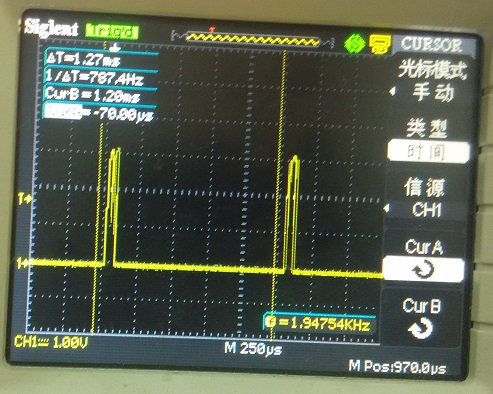

请求各位IT大神,小弟正在调试913/914的板子,自己做的
目前没有通,913时钟设置为image clk,我的sensor输出是48M的时钟,目前lvds好像没通,无法在914上输出图像
914的clk,hs,vs,data管脚都是输出一个780hz左右的窄脉冲,如图所示
913的i2c读写正常,可以访问913的寄存器,
914的i2c接口不能访问

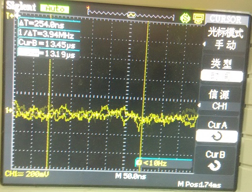

lvds管脚上的信号大概是如下波形
请求大神给我指导一下,问题可能在哪儿,应该查一下哪块地方。

    继续测试,把913的寄存器都读出来看了看,大部分寄存器都是默认状态或者正确的状态。
    但是0xc 寄存器,读出来数字是0x24,最后一位是0,按照pdf的解释是   cable link not detected。我的913和914的lvds信号,没有按照demo板上加滤波电感,就是913的信号出来靠近芯片串0.1uF电感,然后再914靠近芯片的地方串0.1uF电感,这样会有问题么。
