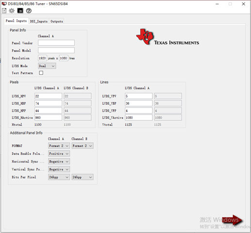

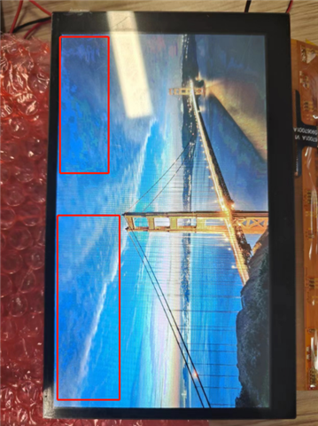

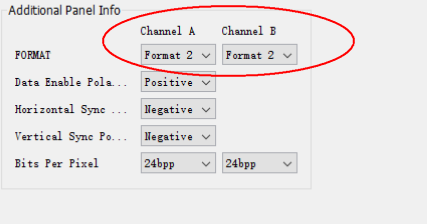

您好我在调试1080p双路lvds的时候
现在可以正常出图,但是从图中可以看出来,画面有很明显的马赛克
如下是画面的原始图像

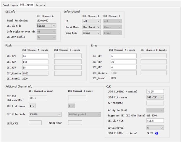

这是我的寄存器数值

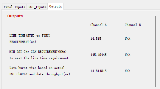

示波器测量时钟和LINE TIME都是满足下面的条件的。
测试图像的时候白色的那条有点偏灰
请问这种现象可能是什么原因导致的呢?如何修改比较合适
