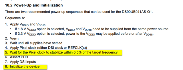

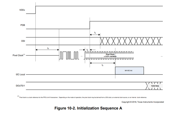

对于941和948的上电时序,一定要等到dsi时钟稳定后才可以初始化941和948吗?如何判断时钟是否稳定
您好,是的,需要按照数据手册中上电时序, 以941为例。等像素时钟稳定后再PDB拉高进入normal operation mode,然后给DSI输入,进行初始化。
关于如何判断时钟稳定,比如占空比稳定在50%,波形平滑不抖动,另外,可以参考这个时序,t6即为时钟稳定到初始化的延迟时间,至少1us。
