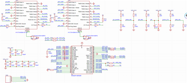

SN65DP159RSBR使用HDMI转HDMI重定时,4对差分线采用直连的方式,OE 68K接3V3 ,          SDA_CTL 和SCL_CTL  接GND,          I2C_EN/PIN 68K接地,            SLEW_CTL 68K接3V3,             PRE_SEL悬空,               EQ_SEL/A0 悬空,             HDMI_SEL/A1 68K接地。两端HDMI接显示器和电脑主板,发现无法正常显示,会是什么原因。
  • 您好,通过您的描述,这几个引脚的接法都没问题,使用是pin mode控制模式。
    但是HDMI input您这边是直接连接的是吗?建议使用0.1uF电容AC耦合
    另外,有没有检查input clock? 目前无法正常显示,是否有输出,输出clock有信号吗?
    还有就是您使用的是HDMI1.4还是HDMI2.0?
  • input端每个差分信号都是用了0.1uf的电容串联,output端是直连的,一边接显卡一边接显示器,现象是黑屏显示器无法检测到,clock也没有输出稳定波形,使用的是HDMI1.4,HDMI版本需要在电路中进行相应设置修改吗
  • 原理图如图
  • HDMI1.4的话TMDS_CLOCK_RATIO_STATUS需要配置为0.
    不过这bit默认的值就是0,所以如果您这里没修改的话,应该是没问题的。
    您确认下这里的配置,如果这里配置不对的话,确实是不能正常输出的。
