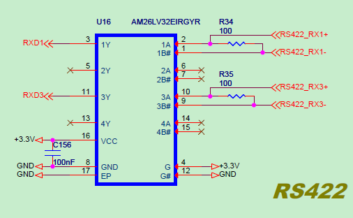

AM26LV32EIRGYR:Thermal PAD can connect to GND or not? Thanks
AM26LV32EIRGYR中间的散热焊盘能否接地。谢谢。
谢谢Andrew Du 和 Carter Liu。
再请问一下不用的通道悬空是否即可?就如我的贴的图片显示的那样。

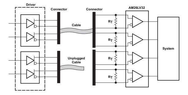

不用的通道悬空即可,无需上拉或者下拉,因为这款内部集成了开路失效保护电路。
散热焊盘需要接地提高散热性能,不仅仅是AM26LV32E,其他带有thermal pad的芯片都建议正确处理,接GND plane还是接V-,一般datasheet中有都注释。
