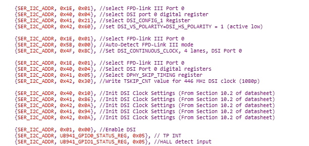

采用941和948通信,屏幕显示正常。
测试间接15KV放电岛耦合HSD信号线放电,导致屏幕显示正常但是触屏失效。 经排查触屏反馈状态正常,但反馈状态941端未收到。目前结论是:941和948之间的视频信号通信正常,画面也正常显示。但之间I2C信号无法通信,941无法读取948任何状态,此时941 是可以和SOC通信的。

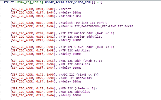

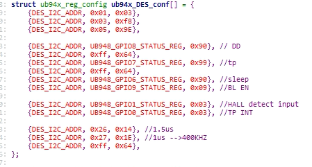

寄存器配置如下:
941地址为0x0c,948地址为0x2c。
我们可以在TP失效后reset 941,再重新配置可以恢复,但是屏幕显示会黑一下。我们不希望出现黑屏的现象。
帮忙看一下是否有办法规避948通信失效的问题,或者看一下寄存器配置是否有问题?
  • 您好,
    如果放电前可以正常工作,放电后异常,我想应该是哪里ESD保护做的不好导致系统异常。您应该检查ESD放电存在哪里放电通路,进而考虑哪些管脚上可能存在电荷没有泄放掉?然后加ESD器件泄放掉以解决问题。
