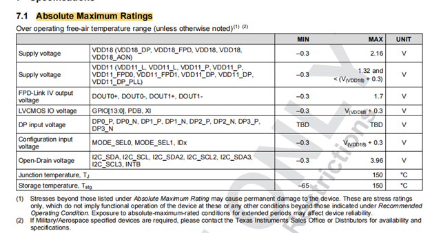

    3. 另外有一个问题哈,983手册中没有写明输入的电平范围呢,这个是多少呢,怎么知道跟我FPGa输出是否适配
    您已经申请下来983的数据手册是吗? 您的应该不是最新版本,可以看下。
    983的数据手册在“Absolute Maximum Ratings”给出了DP input的最大电压范围。

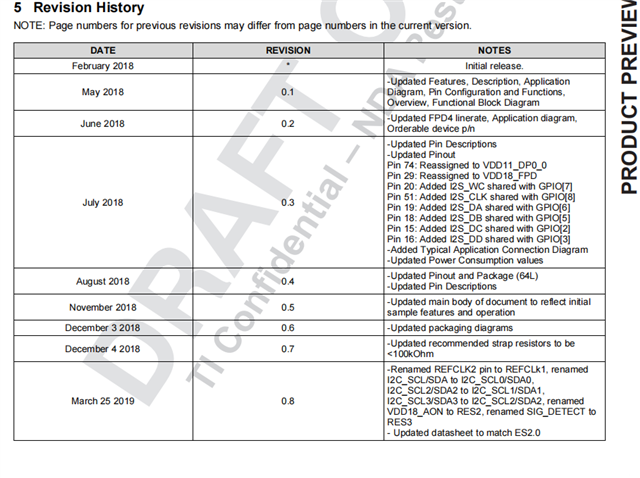

    是的,我这边已经申请到983芯片手册,显示到0.8版本,上面没有DP输入电平范围,麻烦帮忙确认一下是不是最新的呢(截图如下)

    另外关于983数据手册,最新版本的这里已经给出了电压范围,不是TBD状态了。
    您和我们是否已经签署NDA协议了?如果已经签署,在CDDS里是可以直接下载最新版本的数据手册的。
  • 你好,我们这边是客户签了NDA, 他们提供手册给我们,我想问一下983最新版本的已经更新到哪一版了,我好让合作方客户去下载,比如我现在这一版是2019更新的0.8版本
  • 最新版本为2022版了呢。
