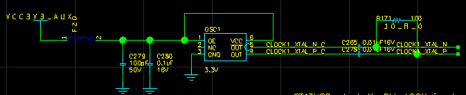

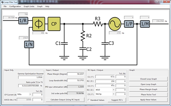

各位高手,我最近设计的板卡上用到了CDCM6208V1给DSP供时钟,目前遇到了PLL不能锁定的情况。
时钟源是30.72MHz的差分晶振,LVDS电平,原理图部分如下:

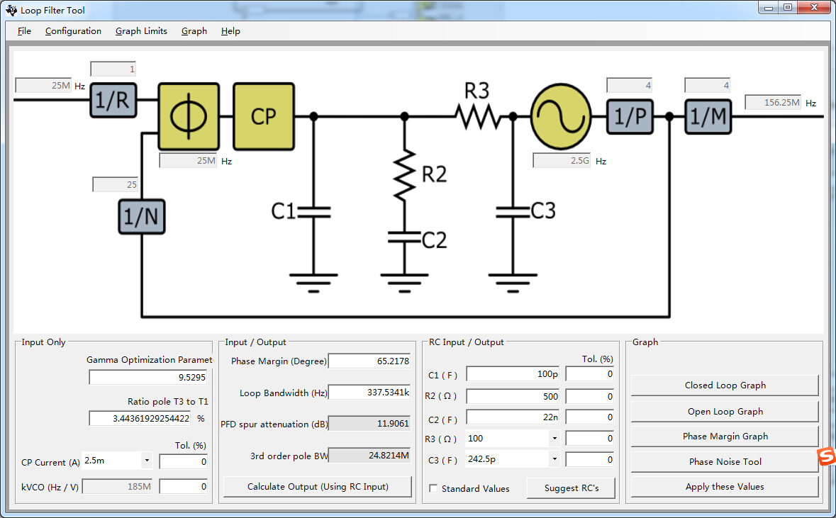

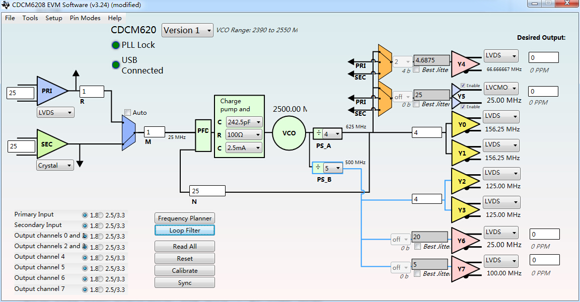

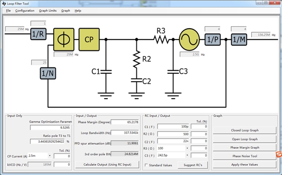

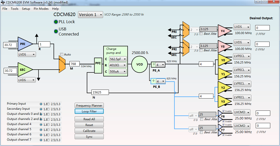

为了配置简单,我采用了Pin_mode模式,参考datasheet查表选择合适的输出时钟频率,通过对PIN0~4进行上拉下拉完成配置。我采用的PinMode 31-V1如下图:

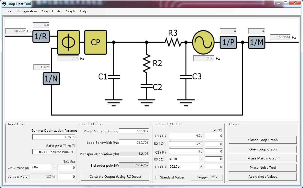

上电之后,PLL_LOCK大概5s之后才能上来,过了10s之后就掉下去了,实测各输出时钟均低于设定值,比如25MHz测得为23.8MHz,156.25MHz测得为140MHz左右。

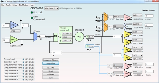

我把30.72MHz的差分晶振换做25MHz的差分晶振,采用PinMode 19-V1如下:
上电后PLL立刻锁住,各输出时钟实测均正确。请问这是怎么回事呢?
你好,两者采用的差分晶振封装相同,30.72MHz的信号幅度为0.9V左右,峰峰值170mV;25MHz的幅度1.2V左右,峰峰值60mV。这个会影响PLL的锁定么?
不好意思,应该是我表达有误。应该是30.72MHz的共模电压为0.9V左右,峰峰值170mV;25MHz的共模电压1.2V左右,峰峰值60mV。o(╯□╰)o……
有高手能够帮我看一下这个CDCM6208的SPI配置程序么?我用的是一片CPLD,但是写寄存器总是不成功。寄存器值通过CDCM6208 EVM Software配置产生。
您好,有个问题请教一下,这个CDCM6208的PIN MODE模式还是需要软件进行配置一下?是配置什么,配置好以后通过SPI或I2C写入吗?不配置不可以吗?
