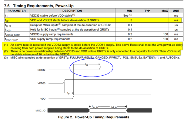

  • 上电时序现在有问题,3.3v先于1.1V先上的
    这里没有严格的要求,但是上电后需要先复位最少3ms,然后等电压起来稳定后再将GRST拉高。
    所以上电后是要控制GRST。
    您能用示波器测量下供电和GRST的波形吗?看下是否符合这个至少3ms拉低的要求?因为合理的上电时序是芯片能正常工作的前提。

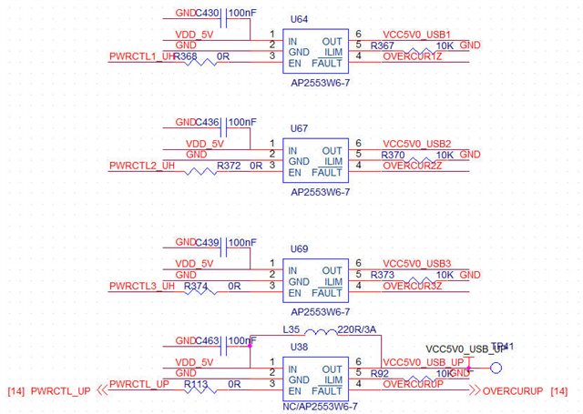

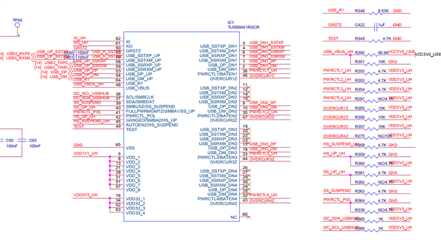

    1.将SMBUS/SS_suspend上的R363电阻去掉试试。
    2. 下行端口的Vbus是哪里提供的?
    3. 麻烦附上完整的电路。方便分析。

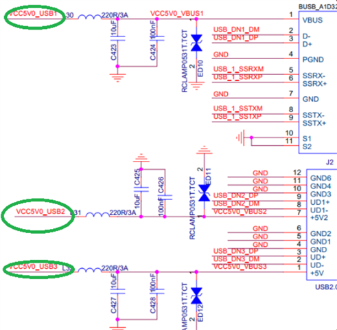

  • VDD_5V 是板子上的常供电
  • 如果是板子上的5V供电,那很有可能是下行端口电压不够导致下行端口器件无法识。
    您可以尝试低速的USB设备验证下,看看是否还是无法识别。
  • 不插入设备都不识别,电压是没问题了,今天搞了个soc的开发板,用soc的开发版验证了一下

  • TUSB8041无法识别的话。还得回到上电时序这里,包括GRST的时序:
    注意有两点:
    1: 如果3.3V先于1.1V上电的话,GRST 必须在两个电压都起来稳定之后至少3ms再拉高。
    2.  如果GRST通过电容接地,那么在3.3V上电之,1.1V必须具有稳定的最小10 μs。
    看了您上面的时序图,3.3V先于1.1V上电,GRST不满足电压稳定之后至少3ms再拉高,
  • 我手动短接GRST到地,然后等电源上完之后再释放,还是不行
  • 收到,我去确认下这个问题。
  • SS_Suspend下拉到地的R363去掉再试试。
  • 之前不识别的问题已解决做了两个方面的处理:
    1.去掉R363;
    2.将TUSB8041的电源改为SOC uboot起来之后再上电;

    Port 1: 0000.0503 highspeed power enable connect
    Device Status: 0x0001
    Self Powered
  • 您好,您的问题我们在进一步确认中,如收到答复,会尽快通知给您。
  • 找到问题了,这个U口提示过流了,所以断掉了。
