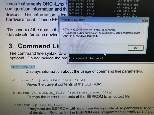

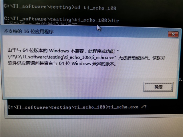

您好,在win7 64位系统上使用TSBKS8000HCI评估板资料中的ti_echo.exe ti1394.exe ohcirom.exe软件时,无法打开这三个软件,并报错。双击软件图标,也是报错。如下图所示,请问正确打开这三个软件的方式是什么?在什么系统上可以使用这三个软件?谢谢您。

I believe the SW is 32-bit only. Also, it may only assume a 32-bit PCI bus, but I thought 32-bit PCI devices would work on a 64-bit bus as well.
