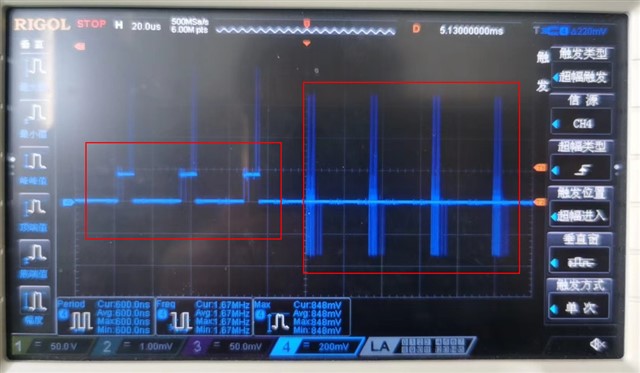

测试环境为断开输入的差分信号(芯片6,7脚断开),芯片供电正常,用途仅用作差分转单端信号输入FPGA,原理图如下,在FPGA内部抓数中可以抓到一个10ns左右的高电平信号,用示波器抓可以抓到一个600多mv的毛刺(监测的是芯片的输出1脚)。
1.将DE/RE和D均接地拉低,也会触发毛刺。
2.去除芯片查看FPGA内部抓数未抓过此高电平信号。
测试情况看很像是芯片内部的问题,我想问一下是什么原因导致的,如何能尝试解决,谢谢!

  • 1.毛刺出现没有固定的频率,芯片上电可以抓到(断开A、B的情况下抓到的频率会下降些),没有cable,是PCB差分走线(功能用作PPS秒脉冲,使用过程会发生丢帧的现象很怀疑是这个毛刺引起的)
    2.有终端匹配电阻100欧姆,差分是按照100欧姆阻抗设计的,PPS_P/PPS_N的走线如图(蓝色线),参考了手册上的设计一样的模式。
  • 示波器测量波形中,前3个是有效信号后面4个是你说的毛刺吗?不知道你测量时幅值是否进行了衰减,看前3个像是脉冲信号,但幅值不足200mV。
    感觉像是其他信号对R pin产生的干扰,也可能是A和B差分线上的干扰造成了在R pin上的输出。你是否可以同时测量R pin和A、B差分信号,看R pin有干扰时A、B差分信号上是否有干扰?
    同时检查下电路板上是否有其他高频信号,也有可能是其他高频信号耦合到了R pin上。
  • 1.问题是A、B差分信号断开也是有毛刺的所以我不考虑是输入的差分信号干扰导致的问题,我现在解决的措施是软件里面加了滤波将高于100ns频率的信号滤除就没有丢帧的现象,所以我感觉是芯片自身的问题导致的毛刺。
    2.R的周围没有高频信号。
    3.在不输入秒脉冲并且断开A、B的时候裸抓也可以抓到如图
  • 如果A和B耦合了噪声信号,且它们的差分值在-50mV ~ 50mV之间时输出是不确定的:
    我不认为是芯片自身产生的毛刺,应该是A和B耦合了噪声信号在R上产生了毛刺,所以想让您同时测量R pin和A、B差分信号,看R pin有干扰时A、B差分信号上是否有干扰?
