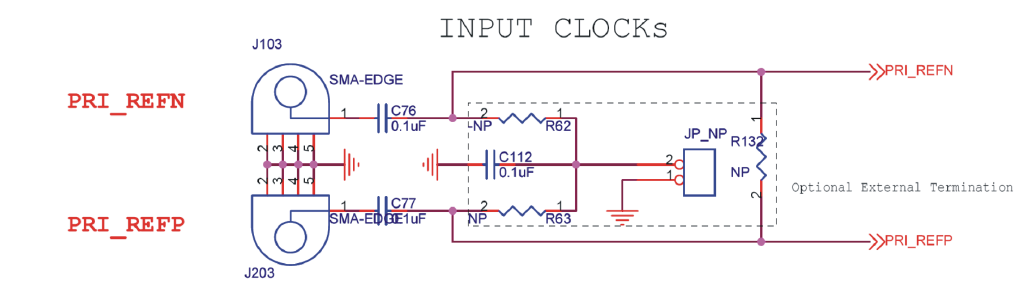

cdce62002输入端参数
Other Parts Discussed in Thread: CDCE62005
1.AUX_IN不用的话,VCC_AUX需要怎么处理?
2. 该参数表示差分输入端口差分后的电压摆幅还是单臂电压摆幅范围?(通常differential input中的VIH,VIL参数都是表示单臂电压参数吧,对吗?)
3. 这个端接电阻值可以作为差分输入的输入阻抗吗?
4.输入端可接收LVPECL,LVDS,LVCMOS形式的信号,那一定频率的单载波信号可以作为输入吗?
  • VCC_AUX还是需要接上3.3V,因为这个不仅仅是crystal的供电,还是内部输入buffer模块的供电,所以即使不使用crystal输入,还是需要把3.3V接上。
  • 2.差分输入电压的幅度为(Vin+)-(Vin-)的值,即为差分后的电压摆幅Vpp。
  • 通常differential input中的VIH,VIL参数都是表示单臂电压参数吧?------- 是的。
  • 3.  这个指的是单端信号的端接电阻值,不能作为差分信号的输入阻抗。
  • 4.你说的单载波信号频率多大?电压范围是多少,看下是否满足CDCE62005的输入要求,如果满足也是可以作为输入的。

  • 单载波的话就是LVCMOS输入, LVCMOS输入的话,输入频率最高位250Mhz,输入要求Vih(min)=0.7Vcc,Vil(max)=0.3Vcc。
  • 感谢
    1.如果是差分输入的话,两臂正弦波的差分电压满足一下摆幅要求就行了吧?
    2.10MHz输入,要求100MHz输出的话,外部环路滤波器应该怎么设计?
    3.不用的输出端口该怎么处理?
  • Leichen Zhou 说:
    2.差分输入需要做阻抗匹配的话那差分输入阻抗是多少?差分输入模式那块只是提到了input capacitance为3pF
    差分输入的话,EVM板的电路是预留了有外部终端匹配的电阻,具体值大小没有给出,可调的,如果信号好的话这部分预留的终端匹配是不需要的
