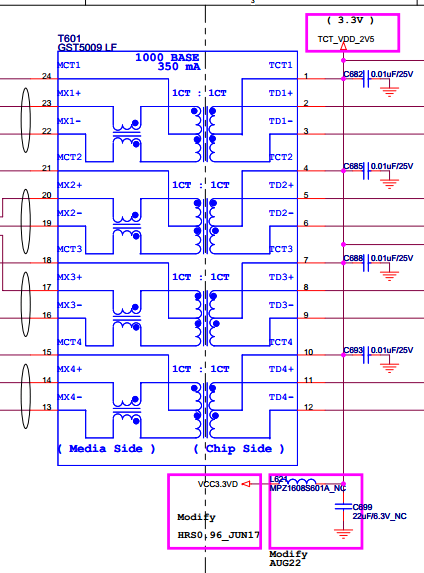

DM8127机器的POE-千兆网络变压器选择疑问
1、APPRO的DM8127机器的POE电路中,网络变压器选择GST5009 LF,但是查看变压器的结构,该变压器的共模电感位置在线缆侧,在POE供电时会导致共模电感磁饱和,导致共模阻抗很小,降低滤波效果;是否可以认为该变压器是不适用于POE的环境?
