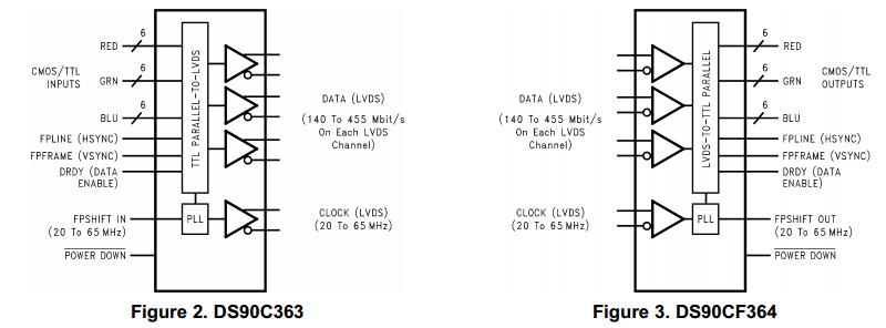

1、芯片内部PLL处理CLK信号,是否是进行倍频、降频处理,来保证CLK输入输出大小不变的?
2、DS90C363和SN65LVDS96配对使用,会出现失真,是不是必须得DS90C363/4搭配使用?
3、DS90C363可以和SN65LVDS94配对用吗?
请大神指点一下。
A:是指的DS90C363这款内部PLL吗?不需要倍频,降频处理。
A: DS90C363和SN65LVDS96搭配使用不合理,DS90C363是LVDS输出,而SN65lvds96是TTL输入,另外DS90C363/4是FPD link的应用,即使不适用DS90C364搭配使用,可以考虑SN65LVDS84这类搭配。
A: DS90C363可以和SN65LVDS84配对使用。
