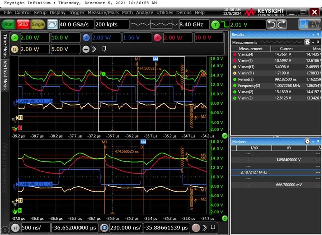

您好,我们使用TCAN1044进行通信,CANH需要短电源14V,测试结果发现基本都是错误帧。其中波特率数据段时2M,仲裁段是500K。
原理图如下
麻烦问下,
1、CANH短电源模式下工作在什么模式?是不是单线模式?
2、如果是单线模式,CANH的电源是不是一直是短路电源的电压,为什么我测试短路电源的时候CANH电压一直也会变。如下图所示。
绿色线是CANH,红色线是CANL,棕色线是差分结果。
这张图是发送实际报文的结果。
这张图是我们TX信号使用信号发生器发送0101信号的波形图
3、CANH短电源的时候,差分的波形结果,多少V是显性电平?多少V是隐形电平?
4、我们把分裂电阻60R中间的4.7nf改成1nf或者不焊接,链路也通信正常,没有错误帧,这是为什么?

  • 谢谢,就是我们后续测试发现,在CANH短电源的时候,测试CAN的工模电感前后,靠近芯片共模电感CANH和CANL都会上冲到60V以上,其中CANL过冲到60V,CANH过冲到63V。请问下CAN信号因为有共模电感靠近芯片的信号会过冲而且CANH的过冲值比CANL还高些。我们将共模电感去掉后就没有过冲。
    下图是CANH短电源的时候CANH共模电感的两端电压波形.绿色过冲的是靠近CANH  IC端的波形,红色是CANH过共模电感的波形。
    下图是CANH短电源的时候CANL共模电感的两端电压波形.绿色过冲的是靠近CANL  IC端的波形,红色是CANL过共模电感的波形。
  • 1.是的,如果CANH短路到12V,当只有一个信号能够切换时差分信号变为单端。 您的机箱似乎正在将两个H/L切换为一些差分。
    2.请理解这是一个故障,因为CAN线路不建议短路。 但是,该设备的CAN引脚的总线故障额定值高达58V。 因此,引脚可以承受范围内的对电压短路而不会造成任何损坏,电压水平将取决于短路的电源。
    3.故障(CANH短路高)似乎仍然允许CANH和CANL之间存在正差。 主要电平将是基于CANH和CANL电压电平的差值,因为它似乎在变化。 但是,在不中断CAN通信的情况下可能会出现此类故障。
    4.这种降级通常会导致通信故障,因为与故障切换会严重影响信号的上升/下降时间,抗噪性,辐射以及预期差分信号的其他方面,如图所示。 请注意,这取决于整个系统的许多因素,而不仅仅是收发器及其数据速率。 但是,这种情况似乎取决于系统接受为正常通信的上升/下降时间。 可以使用4.7 nF (数据速率低得多)或使用较低的电容器(如上所述)进一步重新验证和观察,以观察通过和失败通信的CAN上升/下降波形变化。

    2、看我后面的回复,短电源的时候,因为有共模电感的存在,靠近CAN收发器的CAN信号会过冲到63V,这是高频信号,是否会对收发器损坏,因为超过了58V。
    3、短路的时候,显性电平和隐形电平的电压范围是无法给出吗?比如<500mV隐形,>900mV显性?
    4、好的,实际验证是会隐形CANL的上升沿和下降沿的
  • 2.你是说**会损坏变速器吗?也就是说,63 V高于58 V的绝对最大值。是的,电感会导致类似于您观察到的过冲。请参阅CAN网络中的共模扼流圈:意外瞬态的来源,以帮助选择合适的CMC,51 uH是典型的建议。包括小电容器也有助于抑制振铃并提高信号稳定性。
    3.很遗憾,我们没有建议,因为不建议出现此类故障。虽然CAN设备通信可能在比正常情况更低的差分电压下工作,但控制器会根据协议确定使用较弱的主导信号的正确与错误消息传递,即,我建议根据系统要求仔细检查可接受的范围,谢谢。
