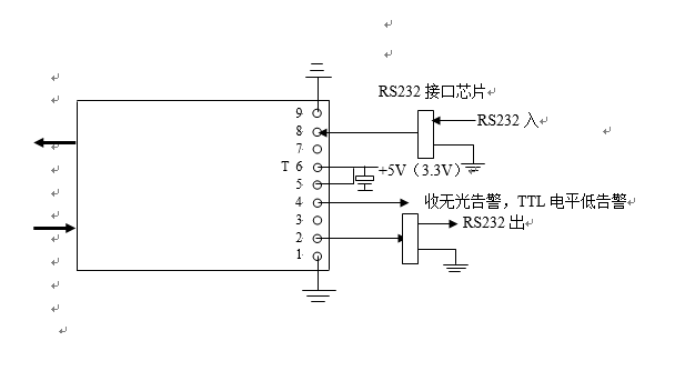

  •  可以直接使用max串口TTL芯片,将232或者485转为TTL电平,然后直接使用TTL电平光模块即可转为光纤传输,现提供TTL光模块的管脚接线,具体的成套资料可以QQ联系我
    这就是1x9的光模块吧?能支持没有编码的信号吗?你企鹅号多少?
