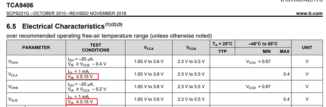

  • Voltage-Level Translator的A port Vol可以参考数据表,例如TCA9617B数据表6.5 Electrical Characteristics的VOLA,MAX是0.4V, 不受受B port Vol影响。

    比如,TCA9409,VolA max0.4V,但是我不确定VolA <0.4V时,是否对B port端有要求,比如上拉电阻和漏电流。
    帮忙看下,谢谢!
  • 是的,按照TEST CONDITIONS,需要VIB小于015V时,可以满足VolA max0.4V
