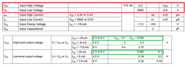

        3.3V供电的sn74hcs126-q1的输出连到DS90LV011A的TTL输入,没问题。
        从您的电路图中,这两个芯片是同一电源供电,没看出问题。

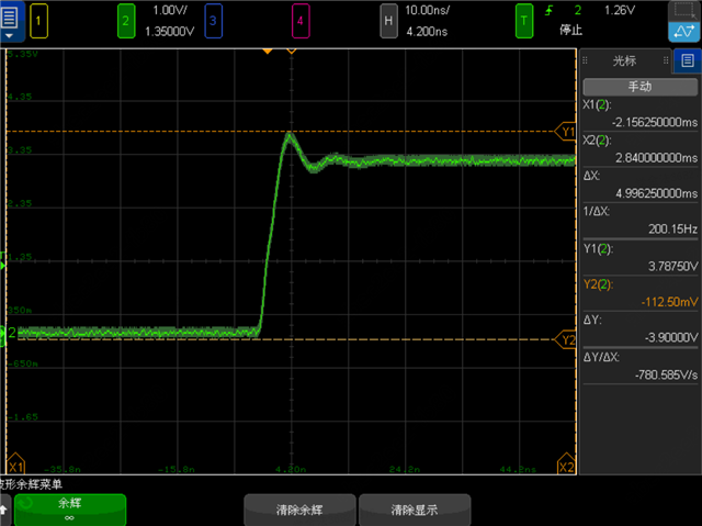

  • 我再具体描述下问题背景和现象--------两个芯片之间PWM_CH7信号串阻是33欧姆,最初都工作OK,但是这个信号有信号质量问题(信号过冲),所以打算调整这个串阻解决,但是调整到0欧姆后,发现两个芯片的供电电源P3V3_MCU就会对地短路,然后我把串阻调回到33欧姆,这个电源还是会短路。最后我怀疑两个芯片应该发生了损坏,进行了芯片更换,更换芯片后,短路现象消失,说明两个芯片发生了损坏导致电源对地短路。现在怀疑两个芯片不能直接互联,互联会有过流行为?(这个问题可以复现,我复现了两次,一次是DS90LV011A损坏,一次是sn74hcs126-q1损坏,比较随机,但是直接0欧姆互联就会发生该问题)

          您这个问题很奇怪,如果sn74hcs126-q1是3.3V供电,sn74hcs126-q1的输出电平是符合DS90LV011A输入电平要求的。
  • 难道是PWM_CH7信号的过冲超过DS90LV011A输入电平要求导致芯片损坏,下图是33欧姆的信号过冲,调整到0欧姆后,过冲变大,然后导致 超出TTL IN电平?我举得这个逻辑应该不会发生,短暂过冲至于把芯片烧坏把?
  • 您好,
         您可以增大电阻测一下性能及稳定性,有过冲的情况是有风险的。
