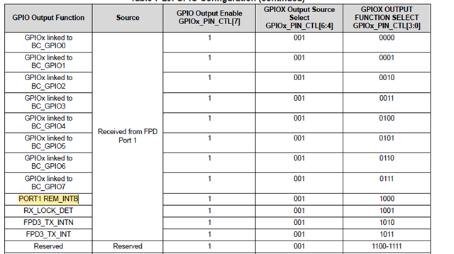

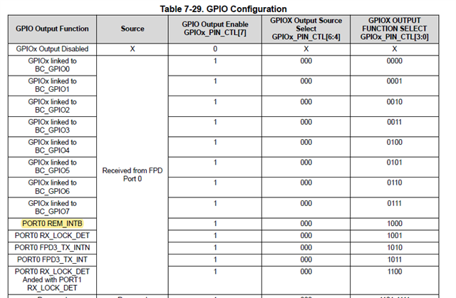

         您是否打算使用INTB或GPIO引脚来处理来自两个不同解串器的中断。
         您可以将每个相应端口的 REM_INTB 映射到不同的 GPIO。

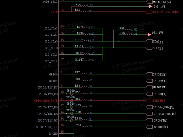

            目前我们的板子设计的983的INTB和gpio4来处理两个不同解串器的中断,目前也只有INTB的中断可以传过来,将gpio4配置为REM_INTB的始终传不过来,我们使用过你们datasheet里的配置也不行,是否对不同解串器需要有特殊配置?能否发一份参考的中断配置我们试一下;

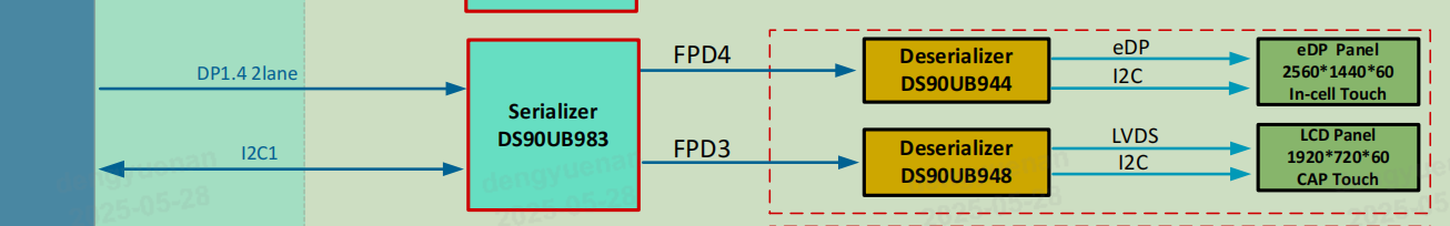

         您能否提供寄存器配置和系统的示意图,以便能了解哪个设备连接到哪个FPD-Link端口?
  • 您好,
          983的系统框图如下:
          int 硬件io 配置如下(红色选中的):
    其中: port0上接的是TI944的屏, port1上接的是TI948的屏。

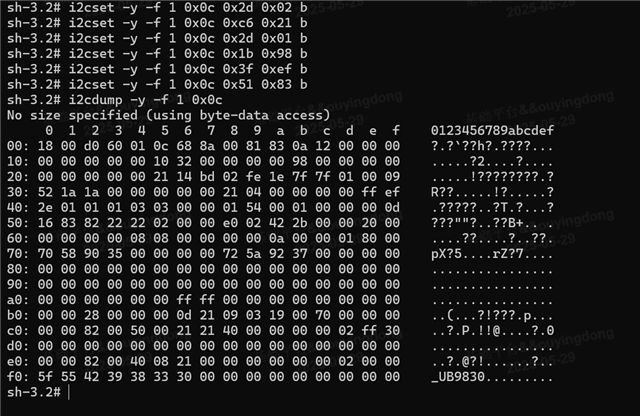

    软件目前的配置是:
                  **remote interrupt config
                  ti983_write_byte(ti_bridge->ti983_i2c, 0xc6, 0x21);
                  ti983_write_byte(ti_bridge->ti983_i2c, 0x1b, 0x88);        // to port0
                  ti983_write_byte(ti_bridge->ti983_i2c, 0x51, 0x83);

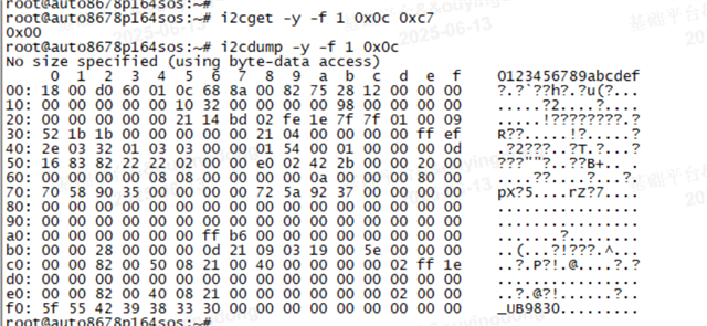

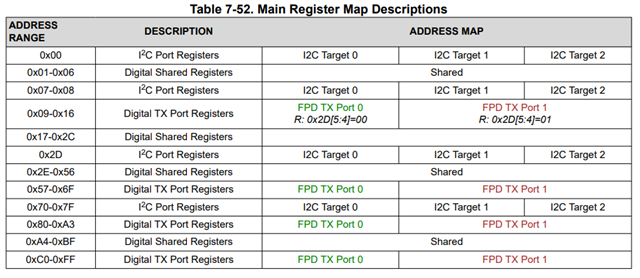

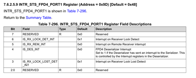

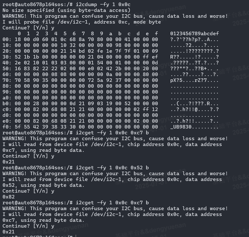

    这样配置后, port0上的屏中断可以透传过来, 使用示波器测量REM_INTB的引脚, 触屏可以看到示波器上有电平变化。 但是如果将参数配置为:
                  ti983_write_byte(ti_bridge->ti983_i2c, 0x1b, 0x98);       // to port1
    这里触摸port1对应的屏, 示波器上没有电平变化。 一直为高。 注:已确认屏端的INTB是有电平变化的。
    而且,示波器查看TI983的INTB对应的引脚, 它一直是高电平, 没有变化。

    这样配置后,结果也还是一样, port1上的屏中断传不过来。

    没有在端口1上看到948的中断的原因是983主页面寄存器0xC6是端口特定的。983数据表中有一张表显示哪些寄存器适用某些端口。
    对您的脚本做了一些更改,以便在GPIO4上设置REM_INTB。
                  ti983_write_byte(ti_bridge->ti983_i2c, 0x2d, 0x02); //Enable writes to TX port 1 only
                  ti983_write_byte(ti_bridge->ti983_i2c, 0x2d, 0x01); //Change back to default
                  ti983_write_byte(ti_bridge->ti983_i2c, 0x3F, 0xEF); //GPIO input disable
  • 您好,按照上一个note操作,示波器测量INTB一直是低电平,正常应该和GPIO4一样高电平,有中断后有被拉低的操作
  • 您好,
          能否读取 983 MainPage 0x52 寄存器以查看 INTB 变低的原因?INTB 是全局中断信号,因此可能有另一个中断将其拉低。
  • 您好,上电不进行上述操作,该中断脚为高电平,而且0x52的值为0x00,做完上述操作0x52的值为0x82是否正常,而且发现在输完i2cset -y -f 1 0x0c 0xc6 0x21 b后就会被拉低为低电平
  • 您好,
           当寄存器0x51 = 0x82时,这是预期的行为。这意味着FPD TX 1上的中断将传播到全局中断引脚(INTB)。
          为了防止这种行为,您可以将983寄存器0x51写为0x81。
         您仍将在寄存器0x52中看到REM_INTB已切换的指示,但由于被屏蔽,它不会影响INTB。请参见我测试的脚本和截图。
                  ti983_write_byte(ti_bridge->ti983_i2c, 0x51, 0x81); //Enable interrupts for FPD TX 0 only

  • Hi Alice
    配置看最新回复,INTB对应port0,REM_INTB对应prot1该如何配置
  • 您好,
          根据之前的说明,示波器将INTB测量为一个持续的低电平,而它通常应该像GPIO4一样处于高电平,在中断后被拉低。
          在中断后,INTB持续为低电平是预期的行为。
          我们在数据手册中指出,必须读取寄存器0xC7以允许INTB返回高电平。
          REM_INTB在GPIO4(983端口0 -> 944A),INTB来自943A端口1 -> 948

  • 修改后intb会变成低电平,读取寄存器0xC7也依然是低电平,983主页面的寄存器设置如下,请参考,谢谢!
  • 您好,
         您还需要读取全局中断状态(983 主页面 0x52)。
        从您的寄存器转储中,我们可以看到 0x52 = 0x82。如果第七位被设置,则表明全局中断已被触发。
  • 您好,十分抱歉我们这边因为其它事情耽搁导致回复晚了;
    根据上条note,我们这边尝试了触发中断后去读取寄存器0x52和0xc7,但intb依然为低电平,rem_intb/gpio4就一直为高电平,麻烦再帮忙看下是否有其它措施
  • 您好,
          在983主页面注册0x52时,它指出在中断触发后需要读取两个状态寄存器。
         请确认已经在读取FPD-Link III_PORT_STS1寄存器(983主页面0xC7)。
          还需要读取FPD-Link IV_PORT_STS1,该寄存器位于间接页面9寄存器0x9D。
  • 您好,Alice,按照您上面的回复,我们又读完0x52和0xc7后,再去读了page9的0x9d,读出来的值为0x60,但实际测量INTB脚还是低电平,没有恢复高电平

    由于这个问题发生在端口1,您能否按顺序分享GPIO和中断设置脚本。
    可能与端口选择相关,并且要检查SER GPIO设置是否与FPD 3模式相匹配。
    您是否仍在运行下面的序列?
