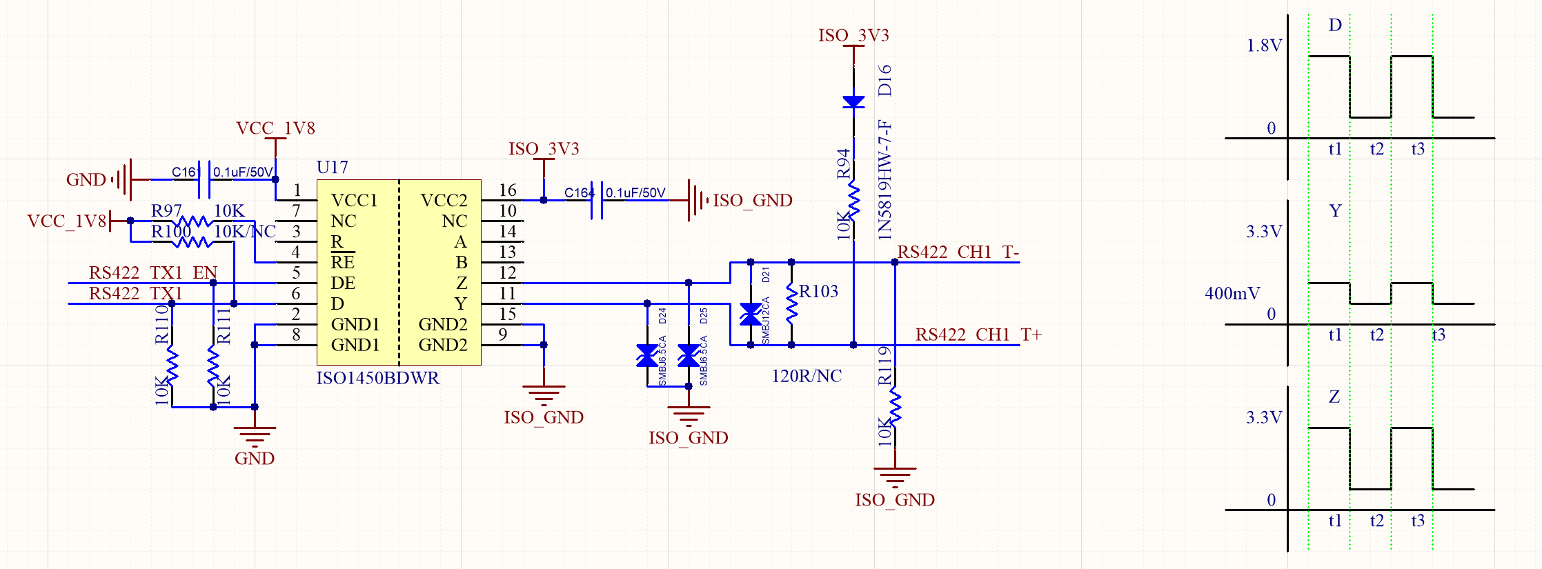

你好,当我使用ISO1450BDWR 给D发送一共电平为1.8V的逻辑电平时差分出来的Y信号电平未出现明显变化,在示波器上仅能看到400mV的微小电平一闪而过,Z电平能正常变为3.3V 。Y的信号发生故障 ,故障图像如上图所显示。当更换芯片为ISO1452BDWR 则,能看见 Y 和Z 的电平都能正常跳变成3.3V。我取消了R110 R94 R119 和ESD也是同样的故障。请问是器件使用方法不对?

根据您的描述,您使用的是ISO1450BDWR,对应的是半双工的应用,请参见手册Figure 6-2. DW Package 16-Pin SOIC Half-Duplex Device Top View对应的Pin fuction. 您原理图中使用的是全双工的引脚功能图,请更正后再测试。
您可以参考1410的开发板。
