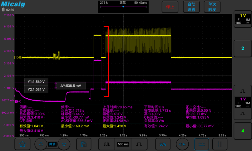

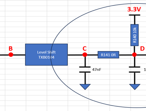

问题描述:
1、信号从1V8到3V3。其中一个channel加了3v3上拉10K电阻。
2、测量B和C点的电压波形发现:1、电压无法拉低--原因已经清楚,由于4.5K和上拉10K分压导致。2、波形中红框部分C点的电压无法拉高,可以看到此时B点的电压是拉高的,但是B点的电压有点毛刺
疑问点:
针对下面测量波形,红框标记的位置
1、为什么B点电压拉高到1V8的时候,C点电压会被拉到1V5,而不是3V3(目前怀疑是跟反相器过流保护相关)
