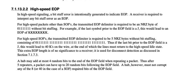

    当使用ISOUSB211和较短的USB电缆时,我看到眼图看起来不错。测试说失败主要是因为EOP宽度测试失败,其中EOP宽度为10.8,而不是没有ISOUSB211的8.06。请注意,ISOUSB211是一个2-Hub设备,因此,它最多可以有8个随机位(除了8个EOP位),如下面的USB 2.0标准截图所示。因此,10.8 EOP宽度不应被视为失败,而测试程序似乎没有考虑到这一点。
    插入ISOUSB211和更长的EOP宽度不会导致任何功能故障。

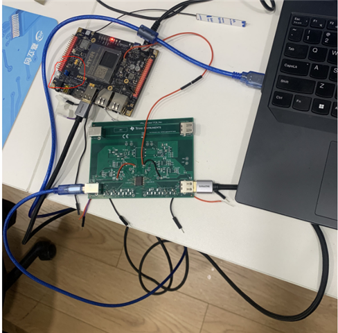

  • 测试装置照片如下:
    主机侧连接PC机,Windows11系统。外围侧是RK3568处理器,就是ISOUSB211两侧的连接状态
    连接U盘测试正常
    ISOUSB EVM和PC间安装USB集线器后正常工作
