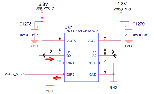

如上图,
1、如果其它条件不变,USB_VCCIO这路电压突然丢失(变为0V),那A1脚是什么状态(上图配置A1为输出状态 B1 to A1):
1)Hi-z(高阻态),电路失效;
2)1.8V ;
3)0V;
4)1.8V或者0V跳动,有驱动能力但输出状态未知;
2、USB_VCCIO电压长时间丢失(0V),VCC_MIO长时间为1.8V,这种情况下SN74AVC2T245芯片会有损坏风险吗?

感谢你的答复,还有一个问题是在很多应用中,譬如可插拔USB周围的电平转换电路,在USB线未插入的时候,USB_VCCIO这路电源是没有电的,我仔细想了一下,没有电(floating)和USB_VCCIO为0V可能还有些区别;
1、在我的设计中,USB_VCCIO这路电源有一个3k的电阻接到地,所以没有电的时候其电压就是GND,所以我已经明白在此时所有IO都是HI-Z状态,满足了我的要求;
2、但在很多场景里,USB_VCCIO要么是悬空没接,要么是接固定电压的;我想问的是USB_VCCIO没有电(floating)和USB_VCCIO为GND这两效果是一样的吗?USB_VCCIO没有电(floating)时所有IO也是HI-z状态吗?
如果未连接USB_VCCIO设备,设备不会损坏,但 I/O 不会进入 Hi-Z 状态。
如果您正在寻找当 VCC 等于0V 或浮动时强制 I/O 进入 Hi-Z 状态的器件,那么请查看TXU0202。
