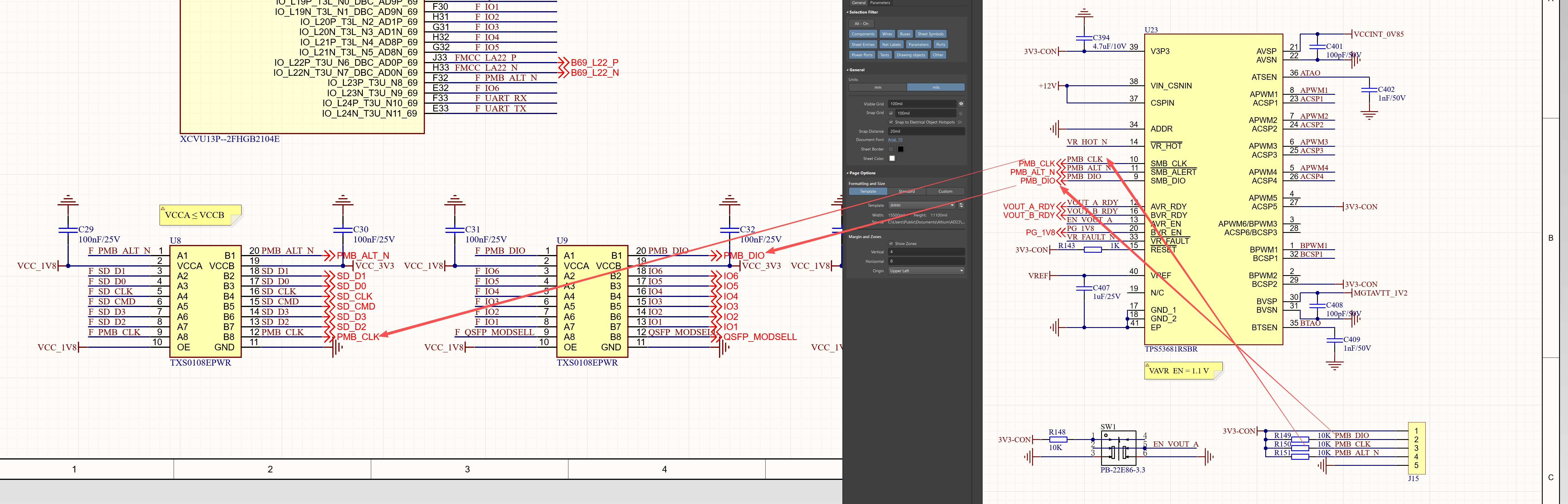

TXS0108E作为PMBUS电平转换。

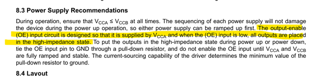

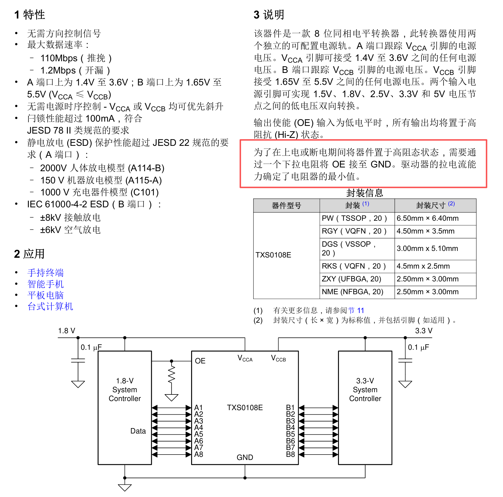

此时VCCA、VCCB都未上电时,TPS53681的PMBUS应CLK和DIO因为开漏,且上拉到3V3-CON,电平应为3.3V,但实际是0.6V左右,拆掉TXS0108E后,就是3.3V了。
即使我将OE直接与GND相连也是一样的情况。
有没有同封装的,未上电时为高阻态的电平转换可替换呢
我PMBUS既要用USB TO GPIO,也要通过电平转换连接FPGA
我们没有找到完全满足你的要求的。
lsf0204有“When Vref_A, Vref_B = 0, all of data pins and EN pin are Hi-Z”这个特性,但是需要改板,而且你需要看一下其他特性和参数是否满足你的项目需求。
感谢回复
我已决定FPGA不再连接PMBUS,后续有需要可能会用一个单独的TXS,且VCCB和TPS53681用同一电源供电
