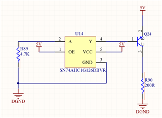

SN74AHC1G126DBVR这款缓冲器的输出端接PNP管的基极,且输出端为低时,三极管向缓冲器灌电流最大能达到多少?手册上没有找到关于这个的描述

您好,参考datasheet 7.3 Recommended Operating Conditions中的Ioh和Iol。
您好,Ioh和Iol分别指的输出端为高电平时,流出输出端的电流(source)和输出为低电平时流入输出端的电流(sink current)大小。代表的是它的驱动能力,我们规定,source current为负值,这里的负号代表的方向,所以您看到Ioh的电流均为负值,sink 电流为正值,代表的是流入。
所以4脚在Vcc=5V时的流入电流最大为8mA。
