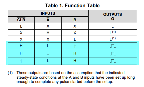

可以把AB上升沿和下降沿引脚并联一起,检测输入信号边沿变化吗?既可以检测上升沿,也可以检测下降沿,不用2片分别检测上升和下降
  • 您好,

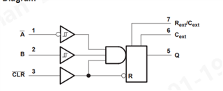

    SN74LVC1G123 有三种方法控制输出脉冲宽度,第一种,A输入低,B输入上升沿;第二种,B输入高,A输入下降沿;第三种,A输入低,B输入高,CLR输入上升沿。即下面SN74LVC1G123 真值表的下三行。真值表中没有A和B同时输入上升沿和下降沿的状态,因此在这种情况下,输出是不能确定的。
  • A,B 引脚其实是边沿检测,假设AB连接一起B上升沿,A检测不到上升沿内部保持状态不变,同理A下降沿,B检测不到上升沿,这样就可以实现边沿检测、

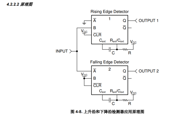

  • 关于使用SN74LVC1G123同时检测上升沿和下降沿的电路图,下面手册使用的是2个 SN74LVC1G123,如下截图所示,并没有将A和 B输入引脚连接在一起仅使用1个SN74LVC1G123。
    https://www.ti.com.cn/cn/lit/an/zhcaad2a/zhcaad2a.pdf
    关于仅使用1个SN74LVC1G123实现上述功能,我这边没有找到相关说明资料,也不确定是否存在潜在的不妥。
    鉴于上述链接文档的应用电路和数据手册中真值表也没有列出这一使用状态,我建议您还是使用2个SN74LVC1G123去实现上述功能,以免产品使用后期出现问题。
  • SN74LVC1G123  这个我有了解过,主要考虑是上面那一个体积小,SN74LVC1G123需要把两个Q外加电路处理合并成一个信号
    并且多了一组RC
  • 您可以看下SNx4LV123A ,它是双通道的,VQFN封装的面积小一些。
