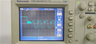

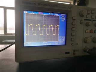

在我的设计当中,用TMS320C6678的SPI去读一个3.3V电平标准的模块。由于TMS320C6678的电平标准是1.8V的,所以我用TXS0108做了一个电平转换。类似的,我用第2片TXS0108 和 1片TXS0102做了JTAG电路和串口电路的电平转换。现在遇到的问题是,SPI信号经过TXS0108转换后,信号质量会变差,波形失真。我们主要是在1MHz SPI时钟条件下进行测试,把SPI时钟降低到750KHz,也没有改善。而且我阅读TXS0108手册我们当前的信号频率在芯片的工作范围内。(6678的SPI时钟似乎无法更低了?)但是JTAG电路和串口电路的电平转换芯片就不存在这种问题 且二者均工作正常。
在断开SPI 电平转换电路的3.3V端负载的情况下测试,已经更换过芯片,未能解决问题。
6678输出的1.8V时钟质量如图:
经过TXS0108转换后的3.3V时钟质量如图:

  • 每一路都是这种现象吗?1.8V端您可以测量一下那边的输入信号波形吗?
  • 您好。,主要测了时钟和MOSI号,两路都是这个现象。
    1.8V端我们分别测过刚从6678输出的时钟和TXB0108的1.8V时钟输入管脚,信号波形是一样的,都很好。像主贴中的图1一样。就是过了3.3V就不行了。

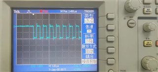

  • 您好。我换成了TXB0108PW,在断开负载的情况下测试,3.3V端输出是一个40MHz的正弦。根本没有进行电平转换
  • 我换成了TXB0108PW,在断开负载的情况下测试,3.3V端输出是一个40MHz的正弦。根本没有进行电平转换
    您的意思是3.3V端输出的还是1.8V的电平?
  • 您可以实测一下OE管脚的电压吗?看是多少?3.3V供电电压也实测下?

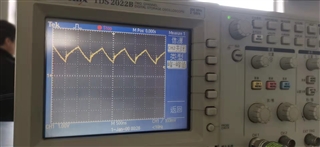

    更糟糕的是,我连上惯导负载,再测3.3V端输出发现3.3v信号的高电平只有1.2V。我怀疑是驱动能力不足导致的?但是我直接换成一个TXB0108,TXB0108的输出更糟糕。在1.8V  1MHz的方波输入条件下,不连负载时测试3.3V 端的输出是一个3MHz 的三角(正弦)波?峰峰值1.5V 最大值2.56V。
    我不理解的是,TXB0108的封装和推荐电路和TXS0108是一样的,为何直接更换后 TXB0108似乎连工作都没工作呢?
  • TXB0108有一定的驱动容性负载的能力,但是不知道您走线的寄生电容是多大,所以您可以也将TXB0108的输出管脚翘起来进行测试吗?看情况怎样?

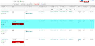

    您是在TI官网购买的TXB0108吗?如果不是,建议您在TXB0108产品首页,点击右上角“立即订购”如下截图,申请TXB0108样片进行测试,看输出情况怎样?
    TXB0108产品首页:https://www.ti.com.cn/product/cn/TXB0108#order-quality
