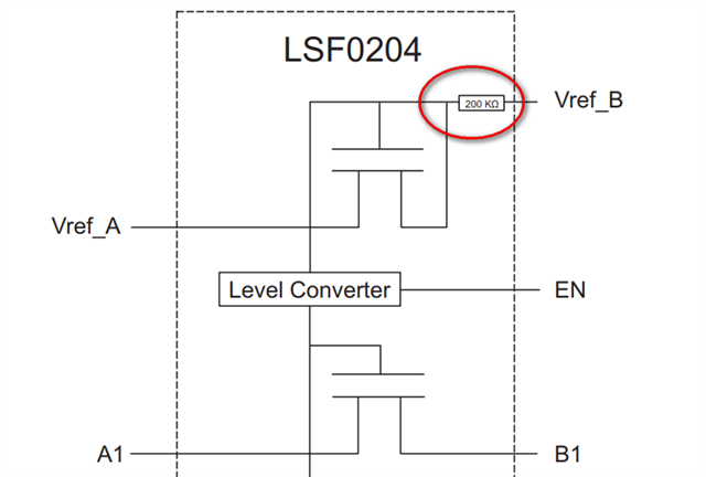

从视频中可以看出双向电平转换芯片内部逻辑应该是通过N-MOS来实现,MOS本身有体二极管,若存在体二极管作用,当A端是3.3V MCU输出时,B端1.8V电压域的管教为何会只能停留在1.2V?即使MOS截止,3.3V应该会通过体二极管将B端电压拉升。还是说其内部并非是N-MOS?或不存在体二极管作用?

    是的,这里不存在体二极管,体二极管只在单个MOS管中存在。

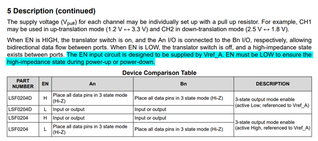

  • 还有一个问题,在测试LSF0204PWR时,只对VREF_B供电2.5V,VREF_A不供电,为何EN浮空时VREF_A管脚有1.6V左右电压,EN管脚接地VREF_A管脚是1.8V电压?这是什么原理,不太理解。
  • VREF_A不供电,不确定VREF_A是什么状态,VREF_A节点连接的电路有什么?
    对于LSF02系列的,200KΩ电阻是集成在芯片内部的。悬空EN,相当于EN接高电平,而此时VREF_A没有供电,不建议让电路处于这种状态,在上电和掉电期间,建议EN拉低以保证端口处于高阻抗状态。
    请注意,EN管脚是参考VREF_A电压的;
    那可能是VREF_A与VREF_B间的 开关管已经导通,VREF_A被拉到1.8V.
