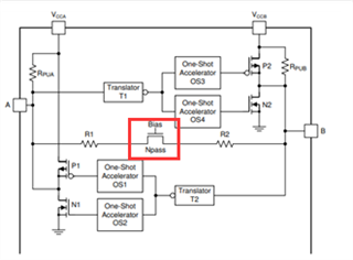

TXS0108E: B向A传输低电平如何让A口实现稳定的低电平输出
Part Number: TXS0108E
如上图所示,个人理解One-Shot Accelerator(OS)只是提供一次性的快速通断帮助输出端迅速达到输出电压域。假设B口从高电平变为低电平,此时OS2控制N1迅速打开,实现A口输出低电平,但是作为一次性通断,输出完成后N1应该会截止,此时由于RPUA上拉的作用A点电压应该又会成为高电平,中间的Npass应该也是截止状态。这块让A输出稳定低电平的逻辑具体是如何实现的?中间NPASS是否是指代NMOS?BIAS电压是多少

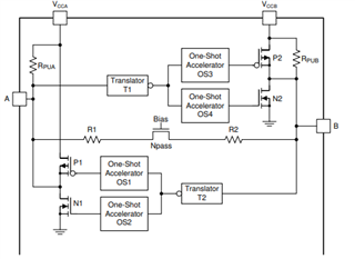

  • 您好,

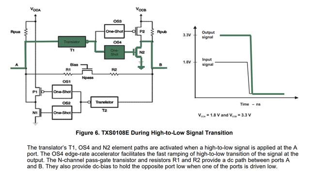

    您描述的OS的功能是正确的,它是用来加速信号跳变的加速器,待信号跳变后,中间的Npass不是截止状态,它是导通的,Npass和R1、R2 在端口A和B之间提供直流路径。具体见文档 A Guide to Voltage Translation With TXS-Type Translators  中2.2 Second Series of TXS Type Devices章节的分析,如下截图。
    关于BIAS电压,datasheet和上述文档都没有说明,但这应该不影响客户对 TXS0108E工作原理的理解。
  • 不好意思,再请教一下,中间的NMOS左边A侧应该是S极右边B侧是D极,如果方向是B到A,N1只会导通一小段时间,中间MOS的VGS>Vth,A会变为低电平,但是当N1关断后,A因为上拉作用应该会变成高电平,VGS应该不足以导通才对。中间NMOS这个时候还能导通么?这块的原理是什么?
  • 这个Npass和R1、R2通路只有在传输低电平时工作。
    当A和B都是高电平时,即VGS <Vt(导通电压), Npass是截止的,端口被上拉到高电平保持住;当A端或B端有一端是低电平时,VGS或VGD>Vt,Npass导通,因此低电平从输入端传输到输出端。

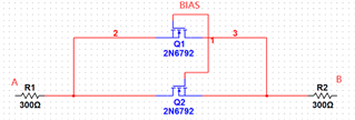

  • 此处是不是可以把Npass理解为两颗NMOS并联,类似于下图。
  • 不是的,这里仅一个FET,这个FET在工艺上可以做成GD和GS是对称的,这样就不区分D和S极或者说D和S可以互换使用。
