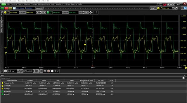

测试环境说明如下:
1、输入通道CH B、输入信号频率500kHz、电压1.2V,输出通道CH A、电压1.8V;
2、OE跟VCCA接到一起,然后接到1.8V电源上;
3、1.2V、1.8V电源接到外部程控电源上;
4、测试波形如下:
