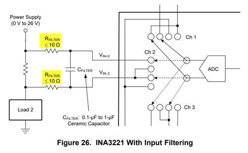

大家好、我有计划使用 TI.INA3221 监控芯片解决方案来实现相对液体检测功能。
对于每个监控器通道相对输出噪声滤波器器件、最新数据表中似乎没有任何串联电阻器公式信息。
所以,如果你有任何反馈,请帮助审查和欢迎在这里,非常感谢!

    数据表的第8.4.3节讨论了此器件的输入滤波。 因为如果是输入偏置电流电平、则需要将滤波电阻器保持在10Ω 或更低、以避免较大的误差。
    如果您的应用需要更高的滤波电阻器、则可使用我们更新的多通道器件之一、即 INA4235或 INA4230。 这些器件支持4个通道、且具有较低的输入偏置电流、从而支持高达100Ω 的滤波电阻器。

    得到它和感谢您的答复串联电阻器,我还有一个 问题要问作为列表:
    =>如何 选择 C_FILTER 设计标准? 根据第8.4.3节、建议的范围介于0.1uF 到1uF 之间。
    => R_FILTER 和 C_FILTER 是否有任何调整公式、当前的原理图设计是否有利于实现?
    请帮助澄清和打你!!

    输入滤波是可选的、但您使用的值组合将取决于您尝试滤除的噪声。 有一些非常方便的计算器可以提供帮助、例如这个: https://www.digikey.com/en/resources/conversion-calculators/conversion-calculator-low-pass-and-high-pass-filter
    若要确定要使用的电容、只需输入10Ω(或更小)的电阻、然后输入-3dB 截止频率、即可计算出电容值。 只需确保电容处于建议范围内。
