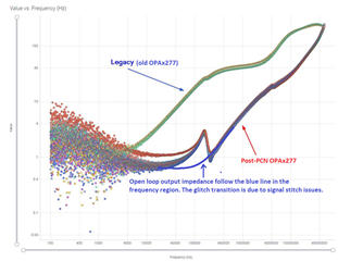

当 Nch-FET 连接至 OPAMP (OPA2277、OPA2192)的输出时、Nch-FET 可能会振荡。 OPA2277可能会出现振荡、但 OPA2192没有、因此我正在查找描述 OPA2277和 OPA2192输出特性(阻抗、电容、电感)的数据表或 S 参数。

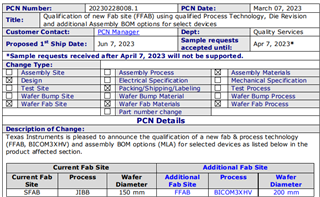

    请告知我2022年至2025年期间 OPA2277UA 是否有任何 PCN 通知、适用于工厂变化或流程变化。 提前感谢您。
    此致。
    尊敬的 Koichi-san:
    [报价 userid="384059" url="~/support/amplifiers-group/amplifiers/f/amplifiers-forum/1478009/opa2277-opa2277-opa2192-output-characteristics/5687008 #5687008"]有关2022年至2025年 OPA2277UA 工厂变更或工艺变更的任何 PCN 通知。
    是的、OPA2277UA 在3/23上发布了以下 PCN。 这意味着当前的 OPA2277UA 是 PCN 之后的 Si 设计(可能是在 PCN 之前的库存耗尽的情况下)、输出特性与 PCN 之前的 OPA2277UA 产品略有不同。
    https://mm.digikey.com/Volume0/opasdata/d220001/medias/docus/5042/PCN20230228008.1.pdf
    所有运算放大器都对驱动容性负载敏感、无论天气如何、输出端是否是寄生负载或实际容性负载(Cload 值取决于运算放大器的输出特性)。 但是、如果运算放大器得到适当的补偿、它将适用于该应用。

    尊敬的 Koichi-san:
    -您是否可以披露​​已更改的特定数值?
    主要差异反映在新型 OPAx277产品的开环输出阻抗和 UGBW (单位增益 BW)上。
    全新 FAB OPAx277的开环输出阻抗在4kHz 至3MHz 范围内较低、在大约2.5MHz 时 UGBW 略高。 这些是不同的。 如果运算放大器的应用在驱动容性负载、则需要根据电路配置注意 UGBW 附近的额外极点。 我无法评论、因为我没有您的原理图。
    如果您有其他问题、请告诉我。 我将关闭该查询。
    此致!
    Raymond
    感谢您的答复。 我无法提供电路图、但在 OPAMP 之后安装了一个 Nch-FET、用于放大直流电压、但由于 OPAMP 的差异、该 Nch-FET 在高频下振荡。 我可以了解运算放大器的输出阻抗是否因 PCN 差异而不同。 感谢您提供数据。
