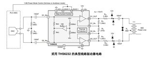

RT1和 RT2 249 Ω 在 THS6232的电路设计中有哪些作用? 我们之前在 THS6222的设计中没有使用这两个电阻器、因此电路功能正常。 我们可以在 THS6232的电路设计中移除这两个电阻器吗?
    您好、Zhang、
    这些电阻器 Rt1和 RT2是输入端接电阻器。  我们在 EVM 上使用这些电阻器为 THS62x2电路提供正确的输入共模电压、驱动放大器输入端的直流值。
    此操作不是必需的。  为了进行评估、最好让该子电路通过测试点检查输入共模电压。  VICM 应为1/2 Vs。  THS6222和 THS6232上的内部共模缓冲器将设置适当的 VICM。  EVM 子电路有助于了解操作并启用输入端接。
    只要您知道您的输入共模已正确设置为1/2 Vs、就不需要这些电阻器 Rt1和 RT2。
    此致!
