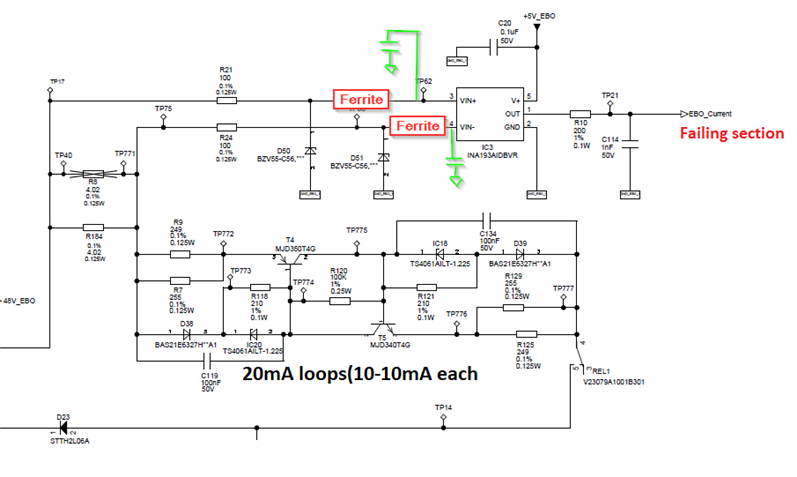

我们将在10Vrms 下执行150kHz 至230MHz 范围内的 HF 测试(感应传导干扰测试)。 在本测试中、我们使用一个钳位、而电缆(非屏蔽)放置在钳位内部并为 HF 淋浴。
我们在 INA+和 INA-上连接了一个4.02欧姆的分流电阻器。 为了保护输入免受瞬态事件的影响、请使用100 Ω(MELF)的串联电阻器连接双向 TVS 二极管。
~、我们还有2个10 m Ω 10mA 电流发生器环路与一个分流电阻器(4欧姆)焊盘连接。 根据应用、电流应介于20mA~23mA 之间。
此外、在输入端扼流圈和滤波电容器与1.5K 和1uF 的 INA193 O/P RC 滤波器一起连接。

    我建议可能向分流连接中添加铁氧体磁珠和变压器、如以下设计指南所示: https://www.ti.com/lit/ug/tidu473/tidu473.pdf
    对于严重的瞬变、Rf 可以通过封装或 INA193 IC 中的寄生效应耦合到输出、因此提高性能的最佳方法是对输入进行滤波。

    早上我们尝试了,如你建议以下是观察:
    我们使用2种配置测试了电路、即配置"1"和配置"2"。 在这两个 示例中、我们都可以观察到200MHz 之后和80MHz 周围出现的故障。
    当频率达到大约80MHz 时、电流生成环路(10mA +10mA)会在25mA 附近产生、该环路看起来不是恒定的、并且当达到大约200MHz +时、电流会减小20mA。
    您可以告诉我们什么可以做通过它,直到230MHz 没有失败。 或者、您可以建议更改哪些值以使其通过230MHz。
    在215MHz、209MHz 和77MHz 处观察到故障。
    另外、我们尝试连接100pF 和47pF 的并联电容器、但没有找到良好的结果。

    您能否 提供两种配置中使用的铁氧体磁珠器件型号?
    Joe
    我们使用的铁氧体磁珠是 74279265
    Datasheet https://www.we-online.com/components/products/datasheet/74279265.pdf
    感谢您提供铁氧体磁珠的器件型号。 这看起来它在100MHz 处具有足够的阻抗、接近于应用手册中的建议。
    您能否提供最新的铁氧体磁珠和附加电容器原理图?
    铁氧体磁珠之后必须连接电容器、才能形成 LC LPF。
    Joe
    您好、Joe。
    我们尝试了该功能、它在120MHz 下失败。 您能建议您做些什么吗?
    请向我提供您在设计中使用的电容器尺寸和 Pn。
    我会建议更换电容器、以在120MHz 处实现低阻抗。 这是唯一的故障频率吗? 如果不能、我们可以为这些频率添加更多的目标电容器。
    我的下一条建议将取决于电容器的寄生效应、封装尺寸是影响电容器寄生效应的主要因素。

    我们在通用 PCB 上制造了 LC 电路、并连接在 INA193的引脚附近。 我们使用了 C0603C104K3PACTU (0.1uF)
    感谢您为电容器提供 PN。
    该电容器的阻抗图随频率变化的情况显示其低阻抗点位于23MHz。
    我建议将这些0603电容器更改为3.3nF、以便在120MHz 上具有最低阻抗点。
    我还会在其他故障频率添加具有低阻抗点的电容器。
    例如、如果您在200MHz 出现故障、我建议放置3.3nF VIN+和 VIN-的1nF 0603电容器(总共4个电容器)。
    我使用的帮助我查看阻抗的工具称为阻抗冲浪、您需要为电容器输入正确的大小。
    由于寄生效应、电容器的封装尺寸是频率响应的主要影响因素。
