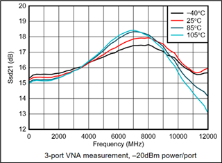

我计划将 TRF1108EVM 与 Xilinx RFSoC 结合使用、将 DAC 的输出转换为单端输出。 我计划在基带使用 PAM 信号、因此我会想知道我的应用是否允许交流耦合。 遗憾的是、我在论坛上可以找到的 S 参数仅只能通过100MHz 来表征、而数据表提到"近直流"作为较低频率的截止频率。
能否了解交流耦合到较低频率的特性?
TRF1108的一个文档中还提到、可以针对直流耦合请求 BOM 更改。 是否有适用于这种情况的测量数据?
Dennis

    下面是带100nF 交流耦合电容器的 SSD21…… 请告诉我这是否有帮助/足够。

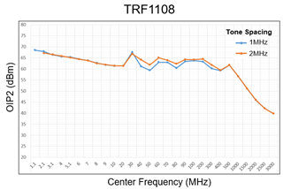

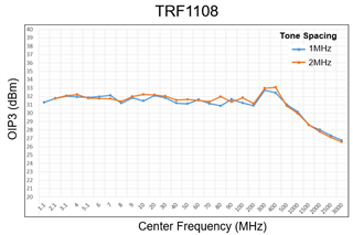

    下面是 Pout =每个子载波-4dBm 时的 OIP2和 OIP3数据
    Keyur

    感谢快速响应。 我对第一幅图(Ssd21)最感兴趣。
    在所示的图中、很难看到 S 参数的测量频率下降到哪个频率。 我在这篇文章中找到了一些 S 参数: https://e2e.ti.com/support/amplifiers-group/amplifiers/f/amplifiers-forum/1426082/trf1208-s-parameter-files-for-trf1108-and-trf1208、其特征可追溯到100MHz。
    最好能够了解低至理想情况下低 kHz 频率(即10kHz、产品页面上提到为 fmin)的频率性能。
    我们马上回来、Dennis。
    Keyur

    我根据要求为 TRF1108获得了100kHz 至15GHz 的 S 参数、它们连接在一起。 我无法以任何较低的频率获得数据、因为我们在这里的测试设备无法低于此值进行校准。
    您是否也需要在低频率下进行线性度测量?e2e.ti.com/.../TRF1108_5F00_S_2D00_parameters_5F00_100kHzto15GHz_2800_1_2900_.s3p
    尊敬的 Gideon:
    谢谢、这将会很有帮助。 我认为我们不需要任何额外的测量、否则我会回到您的身边。
