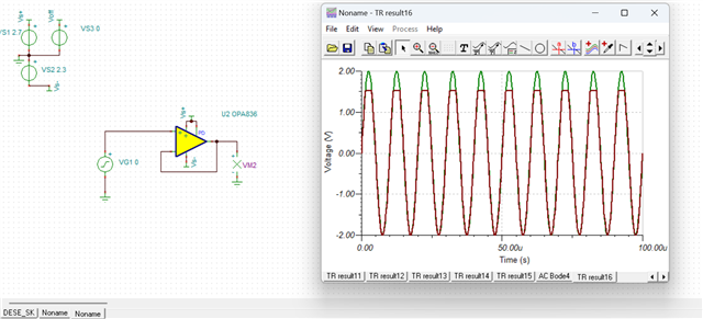

我正在使用两个 OPA836仿真设计、第一个用作差分放大器、它馈入 Sallen Key 单元。
第二级输出的饱和值比第一级低得多、但远低于电源电压。
这只在正摆幅上发生、在负摆幅上、Sallen Key 输出正确地达到负电源电压。
我尝试了使用 PSpice 和 TINA TI 对其进行仿真、结果相同。
如果仅模拟一个 OPA836用作缓冲器、则也会显示出相同的行为:如果我在输入路径中放置一个串联电阻器、并且如果我在反馈路径中放置一个电阻器、则影响会减小(增益 stil 保持1)
我没解释过、因为根据数据表、输入阻抗应该很高、所以串联电阻不会产生影响。
实际上、似乎有电流流入 OPAMP 输入端、导致压降。
我也尝试复制它测试了一个真实的电路,但我没有得到相同的行为。

    您好、Mattia、
     您的分析是正确的、电阻器不应因高输入阻抗而产生影响。 我正在研究这个问题、第二天给您回复。

    您好、Mattia、
     很抱歉耽误了很长时间。 感谢您分享详细的调试步骤、我能够重现您看到的相同问题。 该模型这样做的原因是、超出了放大器的输入共模电压。 该器件为轨到轨输出、输入高达 VS-、但相对于 VS+需要大约1V 的余量。
      最简单的方法是、如您在调试步骤中提到的、将其用作缓冲器时、它只钳制在 VS+、因为在此电源上违反了输入共模电压。 我将 VS+设置为2.7V、使其与数据表中 VS+处的电压保持在大约1.53V、也就是数据表中指定的输入共模电压、最小值为1.5V
      为避免出现这种情况、您可以设置电压偏置或重新定义电压电源。 如果您的应用需要相关帮助、请告诉我。
