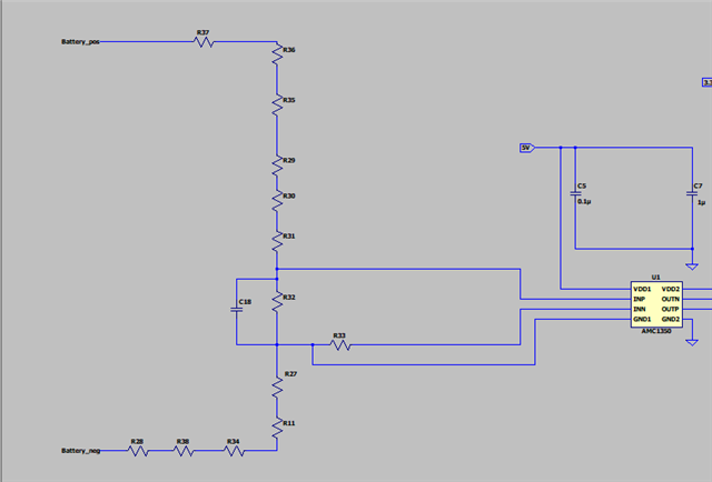

我连接电池检测电路的输入部分、
我需要了解 AMC1350的引脚连接 是否正确? 它是否适用于电池反转运行?
    您好、Aswathy、
    这些连接看起来正常。 R33不是必需的、因为 AMC1350中的输入偏置电流可忽略不计。
    VDD1的5V 电源是如何生成的? 此电源必须以电阻分压器的同一中点为基准。
    AMC3330是一种用于电压检测的替代器件、具有集成的直流/直流转换器、可简化设计。

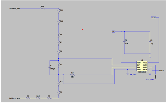

    您好、我只是想确认我的连接是否符合您的意见? 如果这是正确的、请告诉我。 VDD1的5V 电压来自单独的隔离式电源。
    您好、Aswathy、
    除了低侧、我在第一张图片中没有看到任何变化、因为低侧没有显示与任何东西的连接?
    正如我在上一篇文章中所说的、可以移除与负输入端串联的电阻器。

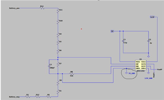

    大家好、我只需要确认这个接地连接。 这个接地与 VDD1的5V 参考电源的接地端相同。这是否可以?
    是的、这是正确的。
