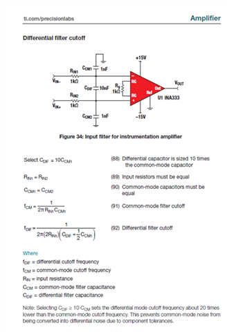

我想使用 THP210和 OPA387设计电流检测电路。 我想将分流电阻器端子连接到两个不同的 OPA387并增加增益。 然后、两个 OPA387至 THP210的输出用于 具有单位增益的差分噪声抑制。 我计划使用 OPA387以实现低失调电压。 您能否为此建议一个设计、例如滤除运算放大器的输入和输出。
Metin Enes Yıldırım
    Metin、
    以下是您的项目的起点。  输入具有共模及差分滤波器。  您可以根据以下公式调整截止频率(来自《模拟工程师口袋参考书》)。 输出滤波器是用于驱动 ADC 输入的典型滤波器、但您可能需要根据您选择的 ADC 对此进行调优。  ADC 团队可以帮助选择输出滤波器。  对于这种电路、需要记住的一点是、随着分流电流变得很低、电路的输出也将很低。  opa387的 输出摆幅限制为10 k 负载时为10毫伏、重负载时为100毫伏、请参阅图15)。  关键是对于低电流电平、输出将为低电平、运算放大器将超出输出摆幅、从而导致非线性输出。  如果您使用负电源(例如-300mV)、则可以消除此问题。  尽管如此、大多数应用都使用单电源配置(V-= GND)。  只需记住、如果您使用单电源配置、在低电流下便会有有限的精度。

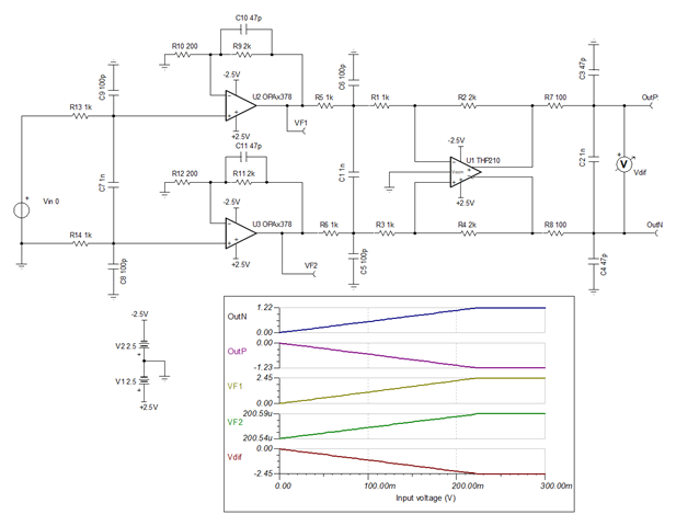

    你好,再次艺术,
    感谢您的答复。 我想再问几个问题。
    1. 如何向 OPA378添加增益电阻器。 是否需要放置在 OPA378负输入端之间、或者是否需要像标准增益电路一样使用两个单独的电阻?
    2. 是否需要在 OPA378和 THP210之间添加滤波器? 如有必要、应添加哪种滤波器、我已经看到在应用电路中使用了差分电容。
    3. 我计划将 ±5V 用于电源输入。 将 VOCM 接地是否有问题? 是否应将其直接接地?
    Metin、
    1. 下面是在运算放大器输入级提供增益并在运算放大器与 FDA 之间提供滤波器的原理图。  我还在每个运算放大器上包含了一个滤波电容器。  请注意、在我的示例中、我使用了以地为基准的输入信号源来仿真电流分流器。  通常、这种信号是单极的、所以我从0V 扫描输入信号到300mV。  对于单极输入、您可以使用非对称电源(例如-0.3V 和+5V)。  使用-0.3V 电源而不是 GND 的唯一原因是输出可以一直摆动到接地。  您可以毫无问题地使用+2.5V 和-2.5V 电源。  我仅提及非对称电源、因为这种情况在此类应用中更为常见。
    2.  滤波的重要性实际上取决于您的应用。  如果您预计会出现大量噪声拾取、则滤波非常有用。  您可以使用滤波器进行设计、然后取消安装滤波器或更改截止频率、我会将其包含在设计中。  省略滤波器的唯一原因是通过减少元件数量来节省 PCB 面积。
    3. 您可以将 Vocm 连接到 GND。  然而、OPA378的最大额定电源电压为5.5V。  您可以在 OPA378上使用+/-2.5V、在 THP210上使用+/-5V。
