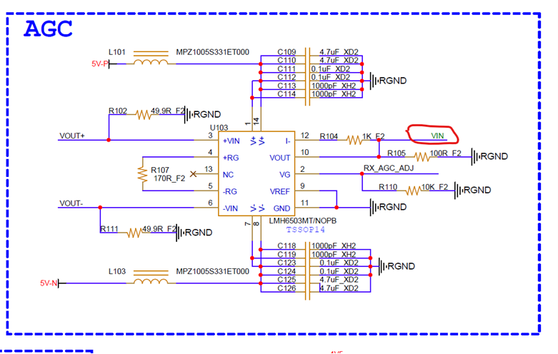

客户发现 LMH6503 IC 在通电且没有输入信号后会变热!
该电源为 LMH6503和 IC 升压(LM27762)提供4.3V 电源。 如电源所示、电流消耗为60mA。
LMH6503温度 升压7~8 IC 温度。 2分钟后增加大约5°C。

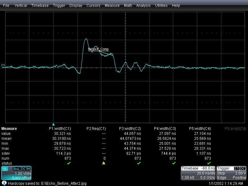

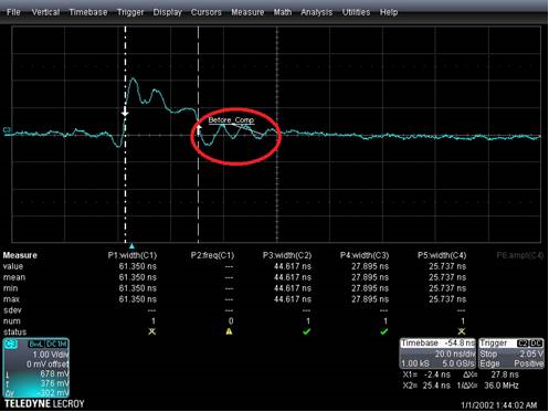

等待系统稳定并测量 AGC 输出(红圈)和随附的波形。
温度越高、 可以将脉冲宽度窄至大约6ns。
请帮助检查设计是否有任何问题、我们非常感谢您提供任何建议!

    您好、Peter、
    您在 VG 引脚上的信号是什么?
    另外、当 IC 空载上电时、LM6503的静态电流(IQ)是多少?  数据表展示了37mA、如果您观察到差异很大的 IQ、则可能会使您的 IC 出现问题。
    IC 在数据表的工作特性表中具有热阻值;对于该器件、R_thetaJA (结至环境)非常高。  它不会有效地向环境空气释放热量、从而导致器件比导热封装更容易发热。
    您可以查看 VG (增益控制)偏置漂移和偏置电流漂移随温度的变化规格。
    我也想知道您正在使用什么方法通过10kOhm 电阻设置/驱动 VG 引脚。
    如果 Iq 正常、则器件可以正确上电。
    此致!
    ALEC
    您好、先生、
    VG 被拉至低电平。

    您好、先生、
    回答您的问题、如下所示。
    当 IC 空载上电时、LM6503的静态电流(Iq)是多少?
    在无负载的情况下、使用+-5V 至 Vin
    Iq 测量值如下
    +5V:30mA
    -5V: 30mA
     不确定数据表中显示的37mA 是指总功耗或每个 Vin。
     我们的信号输入为250kHz、LMH6503表面温度可达到60 °C.
    根据 R_theta_JA、这似乎是正常情况?
     是否有任何功能可以补偿这种漂移?
     只想使用其他模拟开关来控制 VG 在4和10之间的增益。
     如果 Iq 正常、则器件可以正确上电。
    对于其他问题、客户也使用相同的设计、但使用的是 THS4541而不是 LMH6503、放大倍数相同(4x4倍)。
    他们发现 LMH6503的宽度比 THS4541宽、脉冲下降似乎有阻尼。
    这是什么原因呢?
    LMH6503的增益调节速度有多快? 是否有其他关于 AGC 的建议、但增加热量要少些?
    谢谢。
